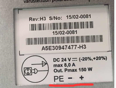

一 接线
  因为暂时不和其他部件相连,所以只需24V供电。注意端子顺序,自带绿色端子上没有标明线号。通好电打开电源键,就开机了。

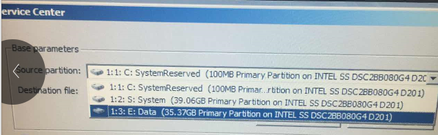

二 服务中心做备份

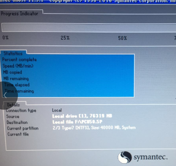

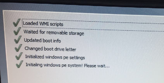

  第一次开机我喜欢先进入服务中心先做个GHOST整盘备份然后(其实备份分区S就够了)
,然后怎么玩都不怕了。启动进入服务中与 PCU50.3类似。
耐心等待一会
选择整盘备份

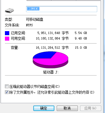

大容量U盘插进去(其实8个G已经够了),可以选择GHOST参数是否分割备份文件。
开始备份等待结束…
一共用了5个多G。
通过GHOST备份聊聊PCU50.5P WIN7版的硬盘分区吧。在GHOST模式下一共看到C ,S,E三个盘。C盘(1:1):GHOST软件,进入windows是隐藏的分区。 S盘(1:2):win7系统和最终用户软件现在都放入这盘(等于XP版的E,F盘)。E盘(1:3):备份盘,一般放GHOST备份文件。

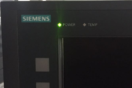

关闭系统拔出U盘,发现这时候OP15A的Power灯是亮的(因为电源开关是开着的)。这时候只需要按开机键可以重新开机,估计这个键也主要给调试维修用吧

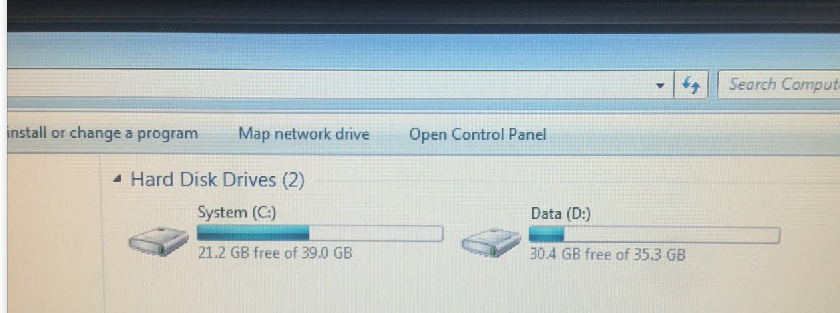

打开我的电脑发现分区变成 C,D两个盘,GHOST系统盘被隐藏了。

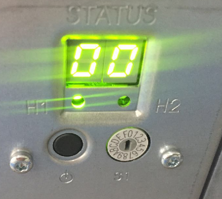

这时候查看后盖指示灯显示00,H1 闪烁颜色为绿色。这就算通电完成了.

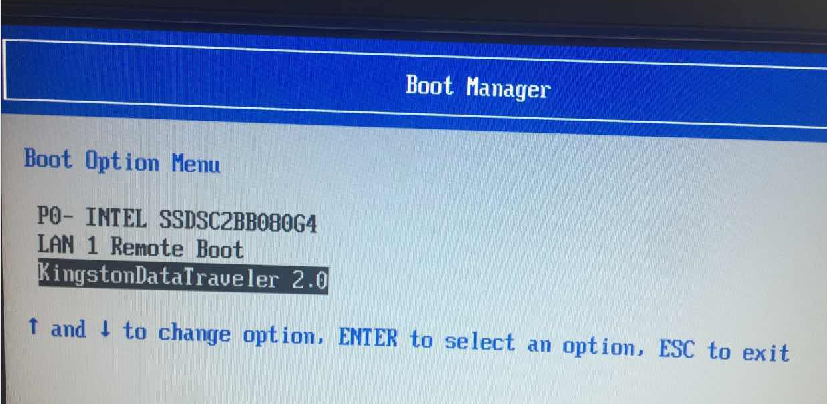

四 U盘启动
 如果硬盘文件损坏到系统服务中心也无法进入,一般现在我们会选择用U盘启动来恢复硬盘备份。
PCU50.5选择从USB盘启动有三种方式。
1 通过设置BOIS设置启动顺序,上电按看到提示按F2。这种方式我不推荐所以不详细介绍了
2上电等提示按F12(HELP键),进入启动管理器选择U盘启动盘就可以了
3 把后背S1开关播至E,启动直接使用U盘启动。这是PCU50.5独有秘诀。
