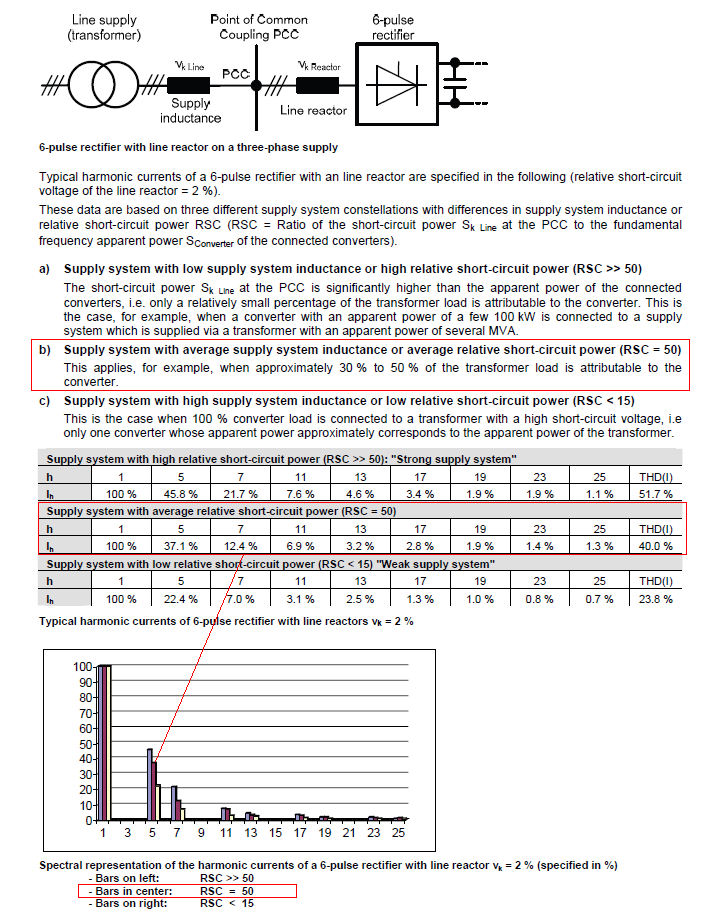

27楼    2015-08-24 15:09:27
精华帖  主题:回复:大功率MM440变频器使用,产生的谐波真有这莫厉害,请大侠分析一下
这不是我分析的。SINAMICS 工程师手册中就有。
情况、分析和楼主描述很相近。
贴几张图你们看看吧。
谐波分析:
解释一下;PCC是指供电接到母线排的连接点。
RSC>>50,是指变频(逆变)容量相对电源容量很小,例如:100kW的变频器接入到几兆伏安容量的电网。
RSC=50,相当变频器容量大致占30%-50%的变压器容量的负荷
RSC<15,是指变压器只拖动相当的变频器,容量相当。
