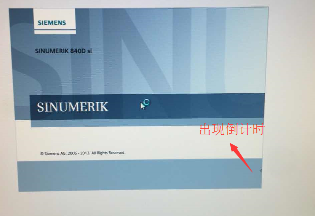

一 Operate安装

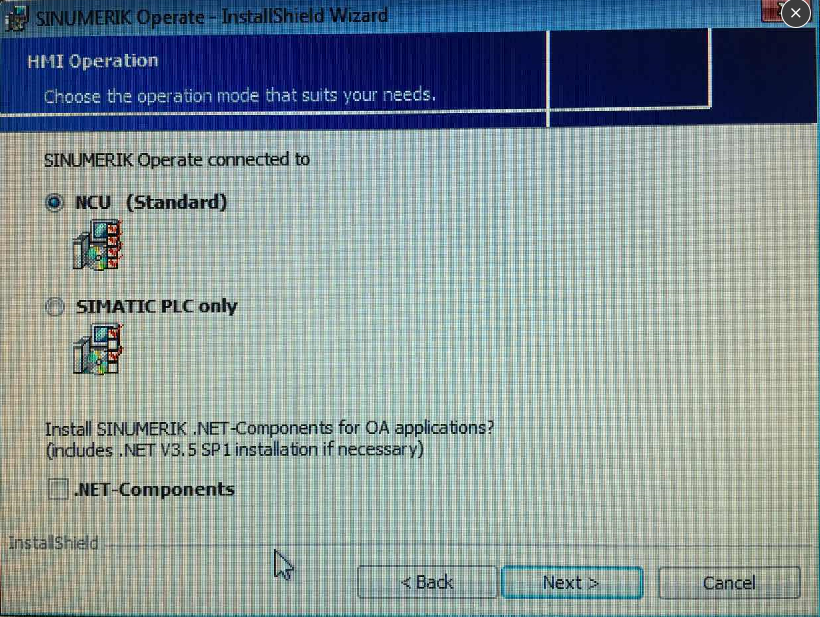

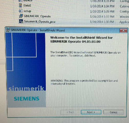

我的顺序是第一步装Operate,版本需要和NCU软件版本对应,如CF卡是V4.5的就安装V4.5版本的Operate
需要连接NCU当然选择NCU,如果需要.NET可以选择上
PS: 只连接PLC,这个谁用过。干嘛用的

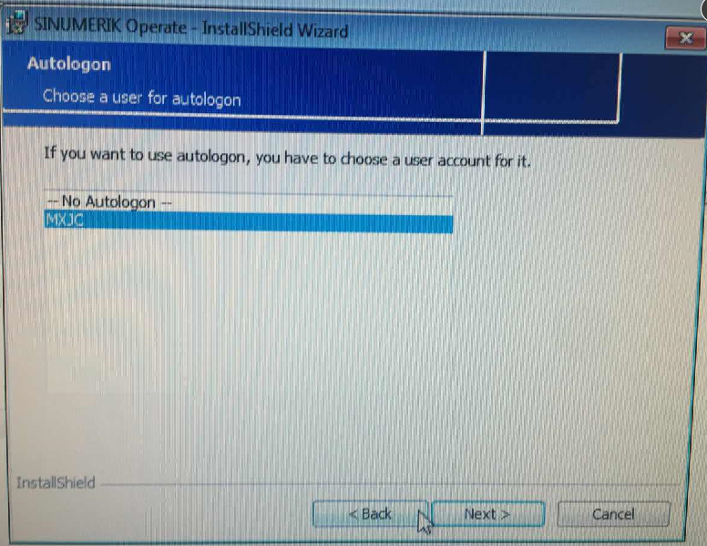

安装过程中会让你选择一个用于自动启动的账户(开机自动进入,且自动启动Operate)
记住选择的账户必须带密码,密码,密码,重要的事得说三遍。

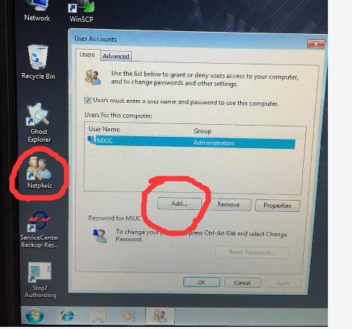

你也可以创建多个账户,比如把自动登录的放入在用户级别的账号。具体增加账户可以从桌面添加
这时候安装Operte就多出了选项
选择后会让你设置用户名和密码,安装完成后重启什么都不动那么恭喜你成功了。
如果现在你需要进入桌面需要在这个画面 按键盘“3”
选择进入桌面
如果你无法自动进入Operate,每次需要密码登陆。进入桌面打开账户管理把这个方框去掉,应用一下会让你设置登陆密码一下。

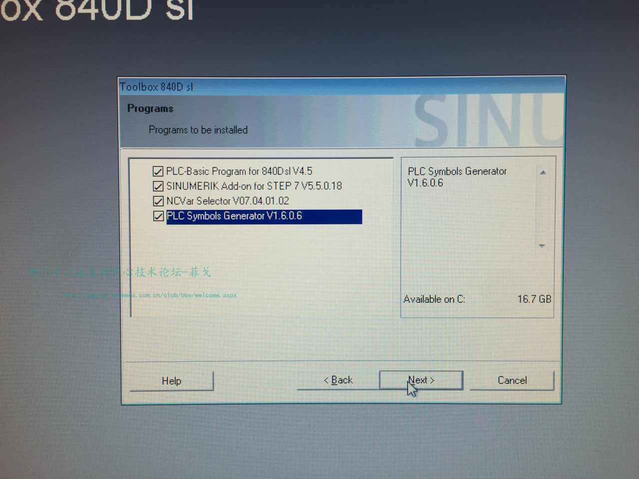

第二步 顺便把TOOLBOX也装上,当然是为了联机

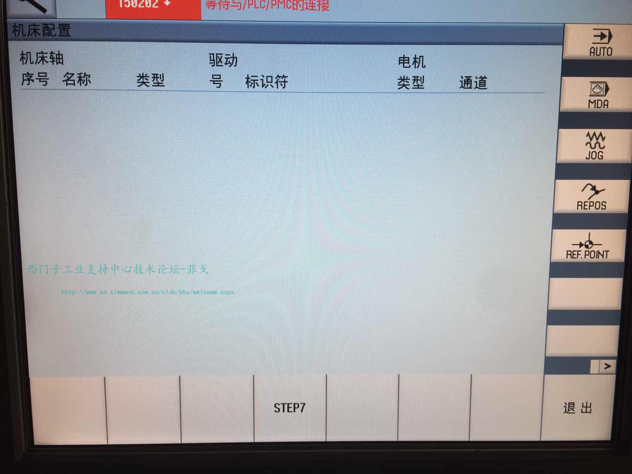

第三步 从Operate中生效按键,引导S7软件。PCU50桌面菜单自带了设置软件
第四步,重新打开Operate,按菜单选择再按扩展键你会发现多了一个"STEP7"
最后 按"STEP7"键如果你能打开说明就成功啦,测试了一下 速度比XP平台的响应实在快多了。
