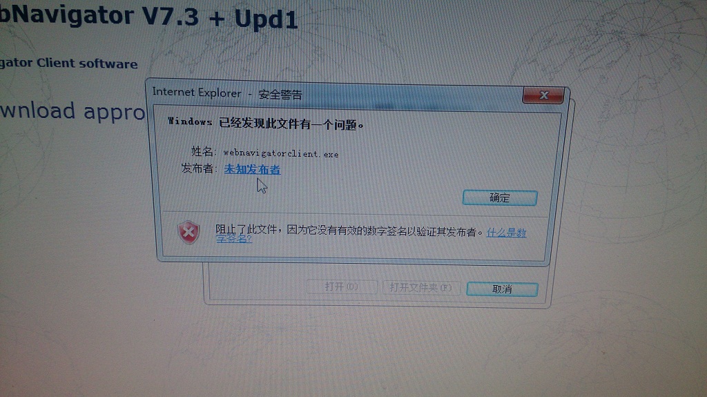

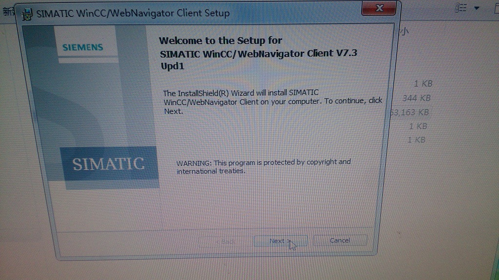

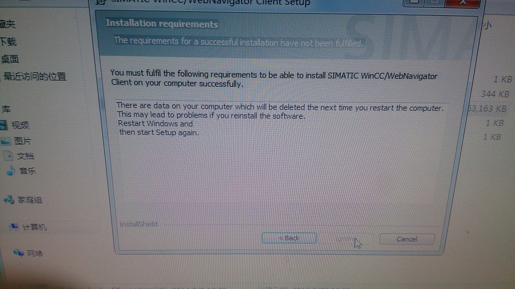

主题:wincc web navagator client安装不成功,无法登陆
进行网络发布后,在其余的两台电脑(一个32位另一个64位)上访问界面,出现这样的情况,wennavagator client无法安装。大概需要怎么解决?

第二个图是要求你重启计算机安装啊,删除那个注册表键值试试
