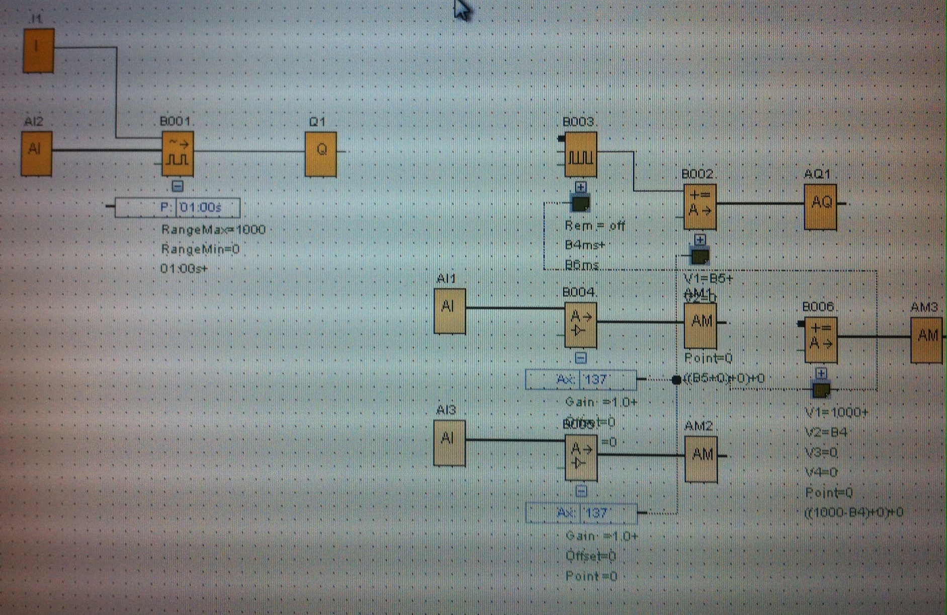

 有一个问题想了好久也没有正论,求大家帮忙解决,是否可以?基于LOGO采用外部电位器控制PWM,而且
输出Q做脉冲输出。如果可以求详解。谢谢

有多种方案可选。
1,用pwm功能块。通过外部继电器输入ai点作为调节占空比的信号,设置脉冲的周期,输入的模拟量值就是在设定好的周期中q点置1的时间,通过调节外部电位器,就可以调节占空比了。
2,还可以用2个电位器,一个调节占空比,一个调节脉冲幅值,这就成了一个脉宽和幅值均能调节的pwm波形,输出自然用AQ点了。当然,这个功能,也可用方案1,再在输出的q点加电位器来实现。
这个方案的原理是,ai1作为设定占空比的电位器,异步脉冲触发器作为脉冲生成,给模拟算数b002斩波,而b002又引用电位器输入的ai3值作为可调的脉冲幅值。异步脉冲触发器的th引用ai1的值作为周期内的高电平信号,异步脉冲触发器的tl值引用模拟算数b006(1000—ai1)的值,当然,这两个值可以根据需要分别通过b004和b006自由调整。
以下为程序:
