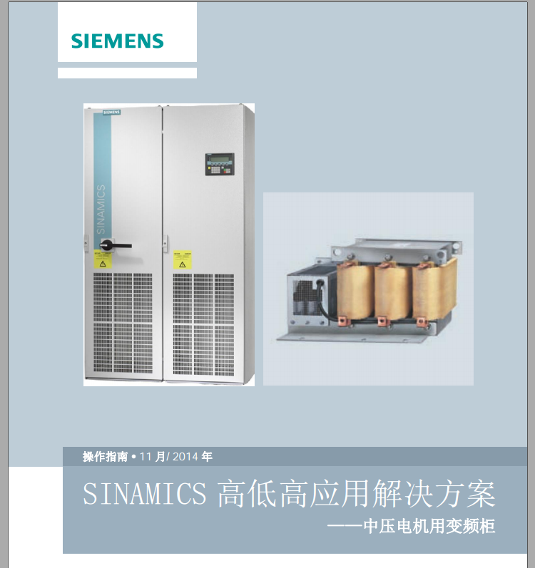

25楼    2016-04-08 21:51:53
精华帖  主题:回复:低压变频器控制中压电机
来看看官方的解决方案,虽然不一定适合楼主的问题,但对这类问题的解决还是提供了参考。@老兵 @yming @kdrjl
https://support.industry.siemens.com/cs/cn/zh/view/109481879
