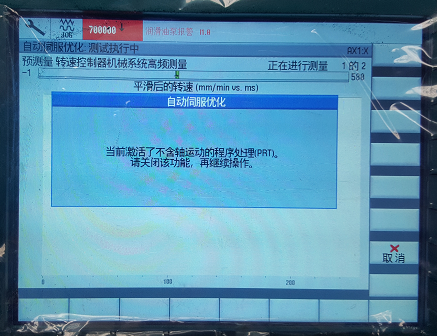

主题:828D优化测试
828D在进行优化测试时提示“当前激活了不含轴运动的程序处理(PRT),请关闭该功能,再继续操作。”这是什么意思,怎么去关闭这个功能?

自动方式下按水平菜单中的程序控制键,把“程序测试”的勾去掉!
