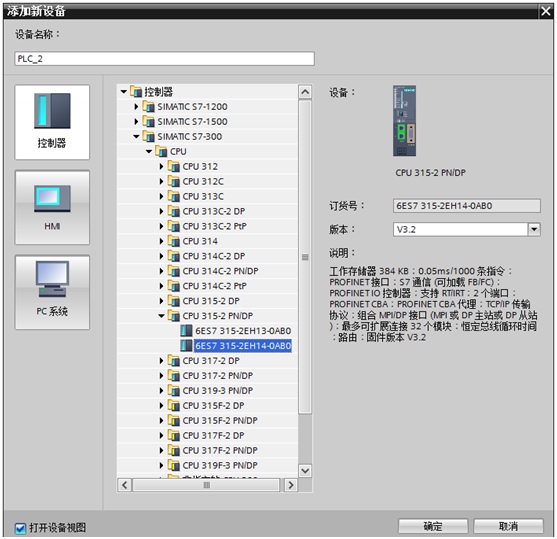

双击项目树中的“添加新设备”,选中“添加新设备”对话框中的CPU 315-2PN/DP,单击“确定”按钮确认。

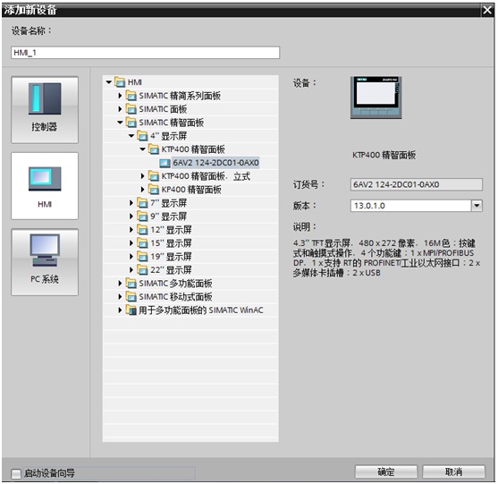

双击项目树中的“添加新设备”,选中“添加新设备”对话框中的KTP400精智面板,不要勾选“启用设备向导”复选框。单击“确定”按钮确认。

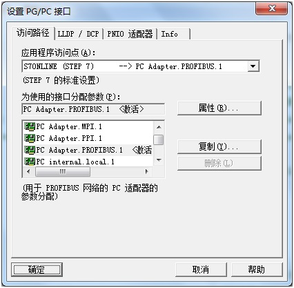

在Windows 7的控制面板中执行菜单命令“查看”→“转至”→“所有控制面板项”,显示所有的控制面板项。双击其中的“设置PG/PC接口”,打开“设置PG/PC接口”对话框。单击“为使用的接口分配参数”列表框中的“PLCSIM.TCPIP.1”,设置应用程序访问点为“S7ONLINE (STEP 7) -->PLCSIM.TCPIP.1”。最后单击“确定”按钮确认。

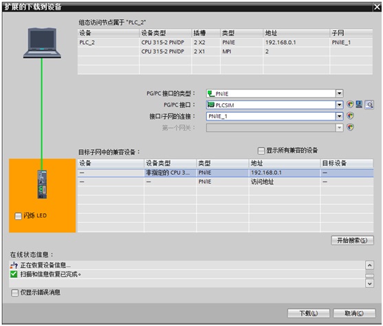

按下图设置好“PG/PC接口的类型”“PG/PC接口”和“接口/子网的连接”,使用CPU的PN接口下载程序。
单击“开始搜索”按钮,“目标子网中的兼容设备”列表中显示出搜索到的仿真CPU的以太网接口的IP地址。

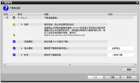

单击“下载”按钮,出现“下载预览”对话框,编译组态成功后,单击“下载”按钮,将程序下载到PLC。

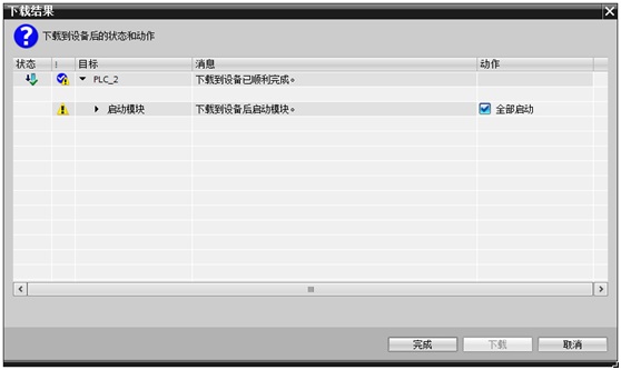

单击“完成”按钮,PLCSIM的CPU进入RUN模式。

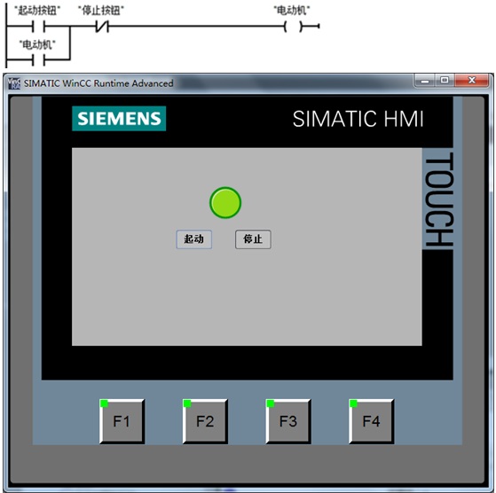

为了验证仿真是否成功,在启动画面中组态一个指示灯和两个按钮,按钮组态为点动按钮,按下时将变量置位,释放时将变量复位。
用PLC程序中的起保停电路和画面上的按钮控制指示灯。
选中HMI_1站点,执行菜单命令“在线”→“仿真”→“启动”,启动HMI运行系统仿真器。编译成功后,出现显示启动画面的仿真面板。
单击画面中的“起动”按钮,由于梯形图程序的作用,变量“电动机”变为1状态,画面上的指示灯亮。单击画面中的“停止”按钮,指示灯熄灭。
