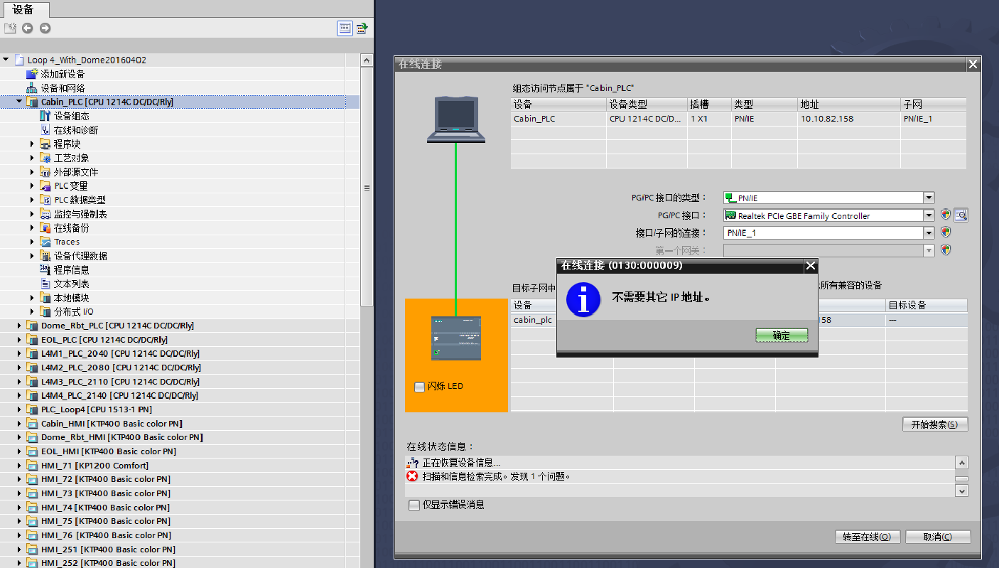

主题:TIA Portal V13 SP1 连 S7-1500的 奇 怪 问 题
每 次 笔 记 本  电 脑 中 TIA Portal  V13 SP1 连 S7-1500,就 跳 出 "不 需 要 其他 I P "
如下图
请 各 位  指教 ,这 是 因 为 设 定 什 么 参 数 导 致?

我觉得这就是问题所在。
按照你PLC的IP地址和子网掩码分配,其子网内有510个主机,那么PC机自动分配的IP是不是和PLC在一个子网?这是个问号。

今  天  对 P C 机 的 网卡 IP 从 空白 设定 为 该 网 段 中 一 个  。
掩  码  也 设 定 一致 。
就 没 有 出 现 类 似 的 现 象。
感 谢 各 位 。
这 现 象 就 告 一 段 落 。
