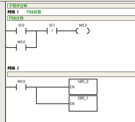

前几天朋友用200smart做了个程序,各电气启动正常,按下停止后,无法停止,起停程序编写的都很对。后来打电话问我,没听懂,就直接去了现场。经过调试原来是调用跟写入的问题。
逻辑控制都是子程序中处理的,按下停止i0.1后,子程序不在调用,而子程序中的Q点却始终保持以前的状态。把调用子程序前的M0.0点改成SM0.0后正常了!
