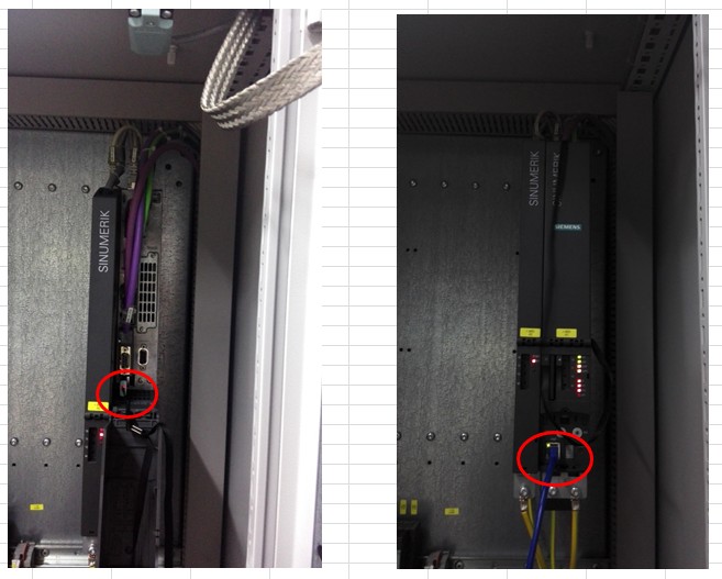

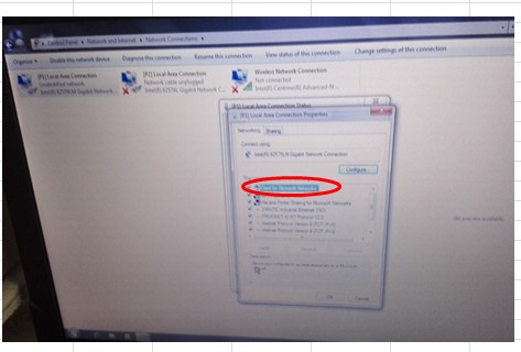

1、硬件要求
PG1台
    西门子U盘1只.6ES7648-0DC50-0AA0
    网线1根

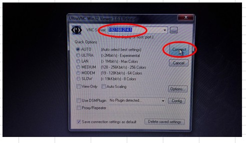

2、软件要求
Vncviewer
3、连接
1、网线连PG和NCU上。
    2、在NCU上插上U盘。
4、设置网络

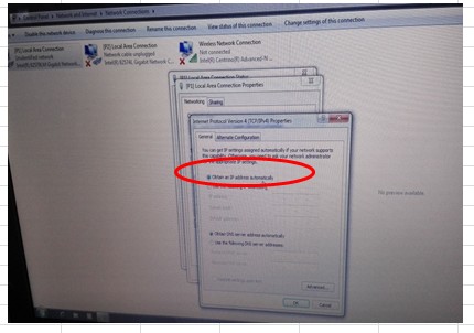

设置本地连接的TCP/IP,IP地址为自动
5、打开Vncviewer软件
点击连接

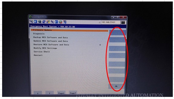

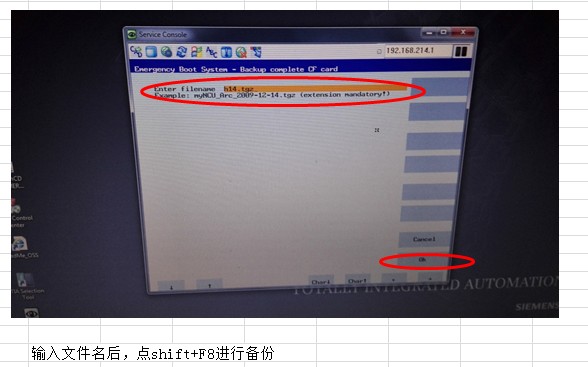

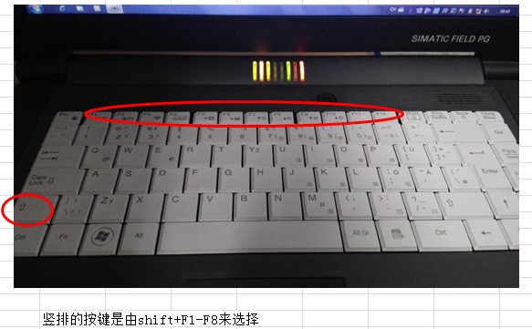

连接完成后,出现以下画面。
收工。哦,文件大约在400-500兆的样子。
