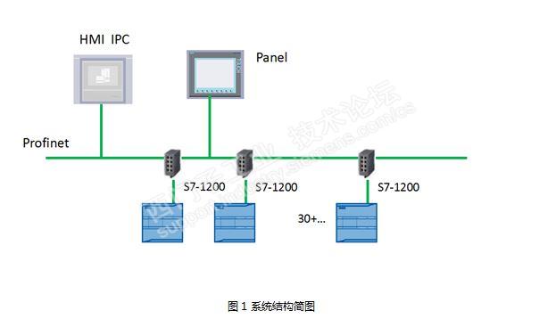

食品饮料行业。系统采用S7-1200 PLC, 共有30余套。单套设备包含西门子S7-1200PLC(6ES7 214-1BG31-0XB0  V 3.0.2)、CSM1277简易交换机和一台第三方触摸屏,所有设备通过以太网链接形成一个大系统,由一台HMI IPC进行监控。下图为系统结构以及柜内布置图:

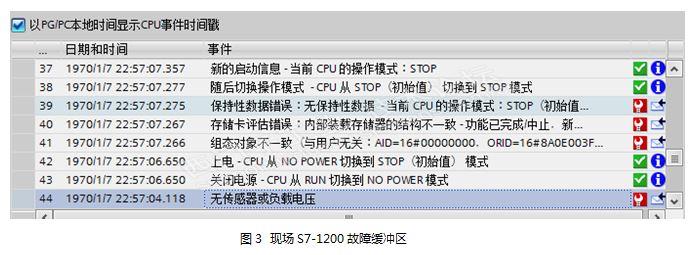

通过编程软件Portal进行进行诊断,查看CPU诊断缓冲区,获知信息和用户反馈一致: S7-1200 断电后重新上电,仍处于STOP模式。

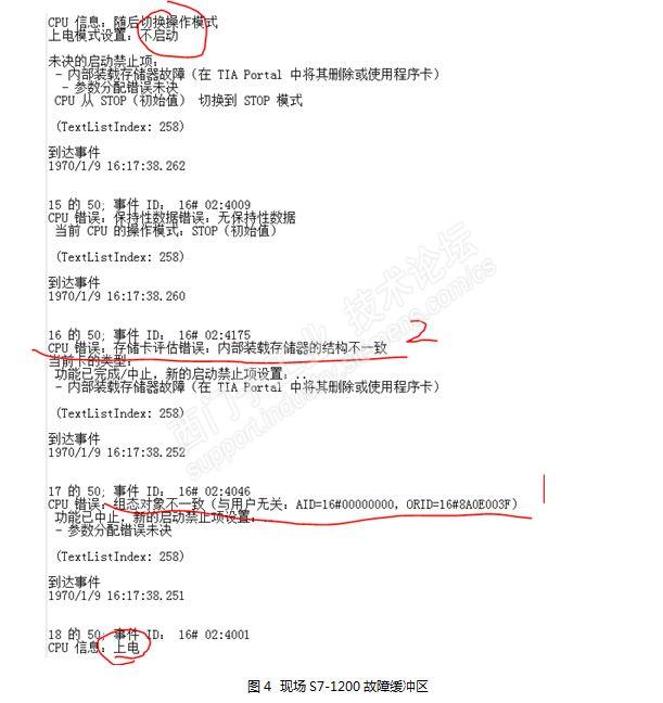

将用户其中一台PLC的诊断缓冲区导出,进行分析。如下图所示,CPU从上电到不启动中间主要有两个事件影响:
1、CPU 错误:存储卡评估错误:内部装载存储器的结构不一致。
2、CPU 错误:组态对象不一致。
将两条事件进行分析:
事件1:现场30余套设备均未使用外部存储卡,同时CPU内存出现问题的概率比较低,排除这个原因。
事件2:正常来讲,硬件组态不会丢失。且现场30余套设备,不可能都存在硬件问题造成的组态丢失。但是,从现场的用户反映情况,均是断电上电之后出现问题,且CPU停机、扩展模块处于闪烁状态。我们知道,扩展模块不进行组态就是这种状态。虽然从内心不认可是这个原因,但基本可以判断是硬件组态丢失了。
