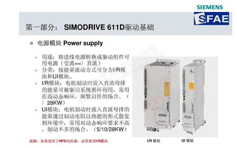

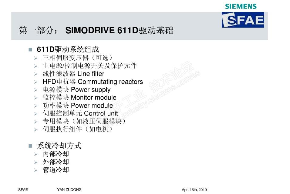

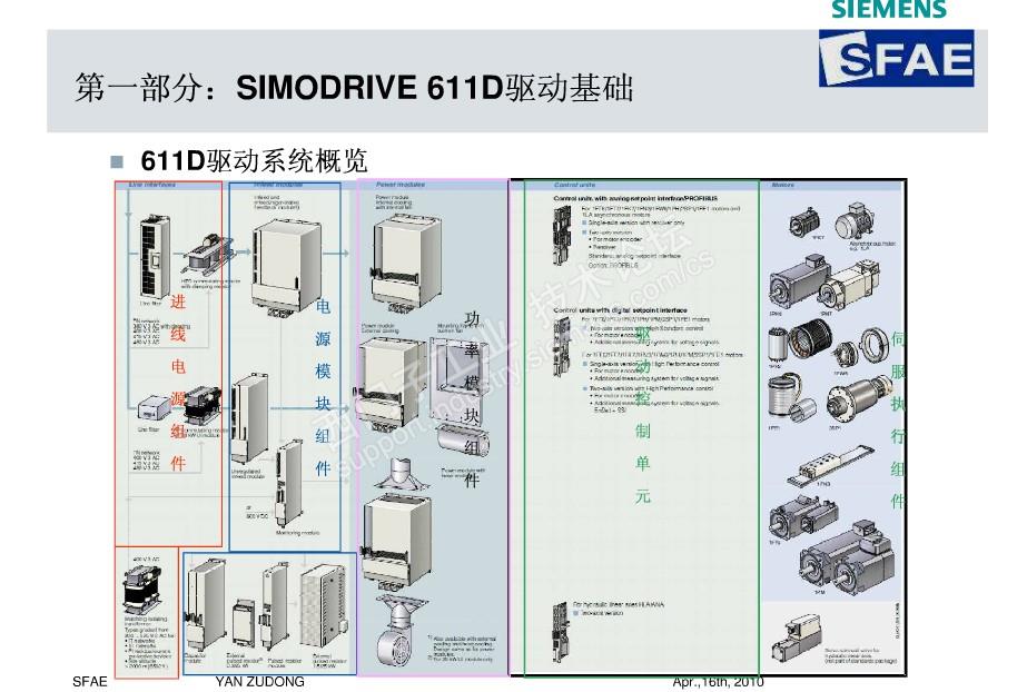

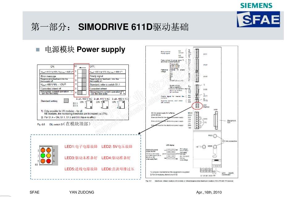

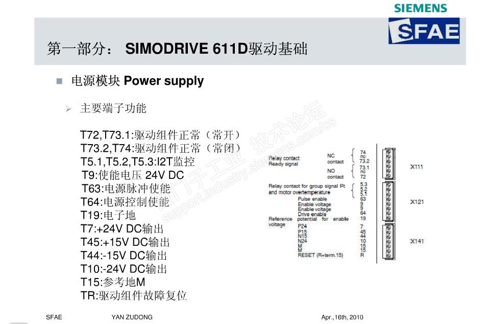

在整理资料时发现的SIMODRIVE 611D 驱动基础及调试文档,摘自SFAE 的Yan Zudong的文章,里面涉及的内容很多,对初学者有很大的帮助。
