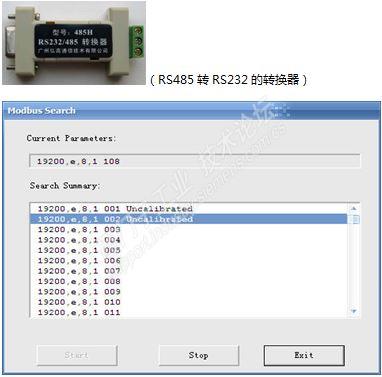

3、使用PC和设备自带软件检测设备的设置和通讯情况。通过设备自带的设置软件,以及RS485转RS232的转换器进行检测。可以并两根线到接收线上,再连接转换器。
通过软件可以显示已经找到的设备的地址,波特率、校验位、停止位、数据位
通过软件获取通道中的数据正常。设备通讯设置是正常的。

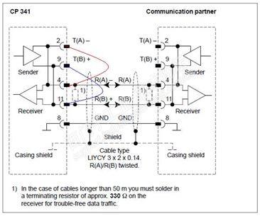

5、再次检查接收线,在15针的接头上发现CP341接头上有两根短接线。
用户告诉可能接线的员工看到我们的线路上内部2—4、9—11之间是短接的所以就焊上去了。

将两根短接线去掉。通讯便正常了。
  5. 处理结果
the final result
分析产生误码的原因:此电路图为内部原理图,用户的错理解,在外部额外增加的这两根线导致信号在线路中反射后叠加从而产生误码。由于前期简单询问接线状况后,没有经过二次拆线检查,导致延长了解决问题时间。排查通信问题务必要保证从通信协议OSI七层模型的最底层-物理层查起,然后再一层层排查。
