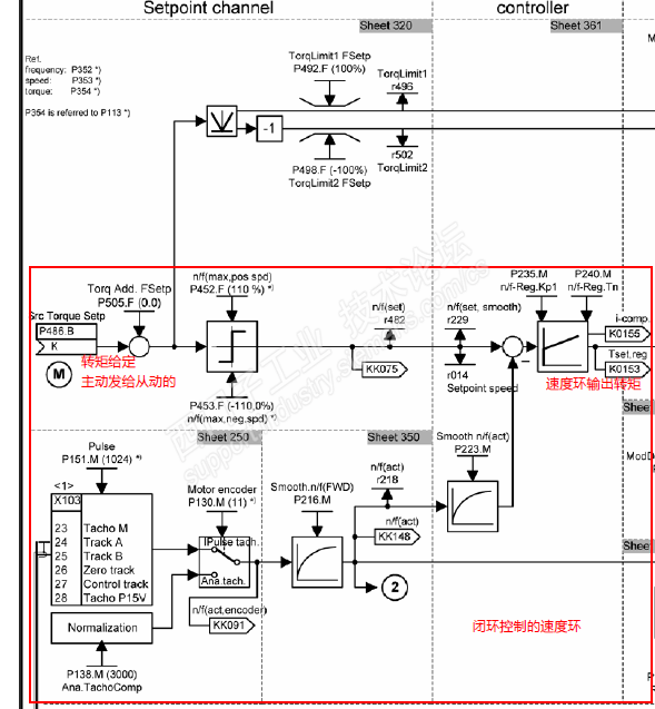

6SE70变频器主从控制,从动装置为转矩控制,矢量大全上,有几处图纸看不懂,请各位指点一下图纸如下
图纸为从动装置转矩控制(slave,P100=5),其速度环的速度给定从何而来,既然已经有主动装置发来转矩,为什么还会存在速度调节器(速度调节器转矩输出为k153)?以下是西门子6se70主从控制,从动转矩控制的参数设定

转矩控制有两种,楼上各位讨论的应该不是主从方式的力矩控制吧,而是另一种转矩控制:速度控制转矩限幅,这种方式才是靠速度环饱和来实现转矩控制的。两种方式是完全不一样的应用:第一种主从控制是机械刚性连接,完全靠主装置的速度环来实现速度控制的,和各位讨论的不一样。西门子下载中心有相关文档可供下载,不知道为啥我传不上来,自己去下一个,文档名:6SE70 主从控制的应用.pdf。
