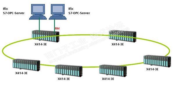

      食品饮料行业。主干网为6台414的交换机组成光纤环网,连接plc与所有pc站以及服务器。Plc侧的PN IO以及第三方的非实时数据通讯都由plc上的cp443来完成。下面再通过若干个x208采取就近的原则接线方式,将设备组成网络。并且x208与x414是连接在一起的。两台服务器一主一备,通过OPC-Server采集下面S7设备的数据,上位机为IFIX。现场有很多第三方的设备接入网络中,而且网络没有划分子网,仅是根据不同的ip地址来区别。下面是网络主拓扑结构。

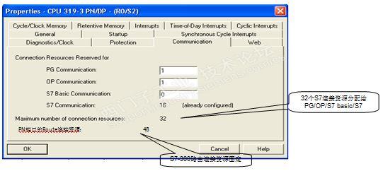

7)     plc的性能检查包括连接资源以及通讯负荷。
       通信资源就是通信双方为了执行通信服务而进行的连接资源和通信任务资源的分配。通信双方的数据交换需要通信资源,由其中的连接资源和通讯任务资源两个参数决定。当超过连接资源,新加入的通讯双方无法进行通讯。例如CPU319-3PN/DP具有16个S7连接资源,当通过NetPro组态S7 Connection通讯连接设置为16个后,就无法再加入其它的通讯Partner与该CPU进行通讯。当超过通讯任务资源,其它连接资源的通讯双方无法进行通讯。例如CPU319-3PN/DP组态了16个S7 Connection通讯,其中一个连接使用了32个通讯任务,那么CPU319就无法与剩余的15个连接Partner进行通讯。在S7-300的CPU属性中可以分配S7连接资源给相应的S7通信服务。而S7-300的CPU中路由连接资源是独立提供的,并不占用CPU所提供的其它相应S7的通信服务。例如:根据CPU319-3PN/DP的技术数据,PN接口的路由资源数最大为48。其它S7相应的连接资源为32个,这些连接资源用于PG/OP/S7 Basic/S7通讯服务。
       在S7-400的CPU属性中无法分配相应的S7连接资源。相应的S7通讯服务共同占用CPU所提供的所有的S7连接资源。只能通过CPU在线的方式查看CPU的S7连接资源的占用状态。例如:CPU416-3PN/DP
      S7-300与S7-400区别,前者的扫描循环检查点CCP处输出通讯数据,后者每个时间片都可以发生输入输出通讯。如果通讯任务量大且实时性要求高,则应选择S7-400的PLC,而不要选择S7-300的PLC。
  S7-300而言可以释放在硬件组态里面的设置的通讯所占的比重,来改善通讯的实时性!

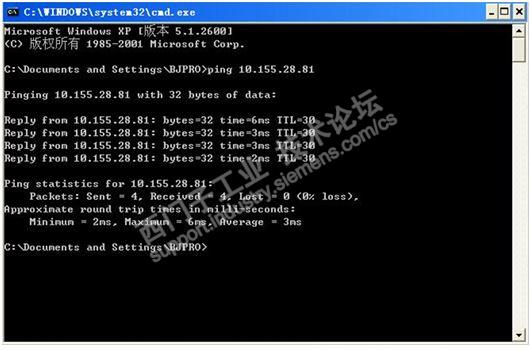

   在plc的诊断信息里,总是有信号报警,查看信号的地址,再查看上一级的pn io的地址。发现在plc的pn io的刷新时间不是一定的,有2ms,4ms,8ms,16ms,256ms等。并且发生这种信号报警的所在的站点的刷新时间多为2ms,4ms。然后进行了下网络性能测试,方法 运行-CMD-PING 10.155.28.81,测试对其中一个ET200S的通讯性能。结果数据没有发生丢包,延时时间平均为4ms。从以上说明中判断,pn io的刷新时间过短,因为此工艺段包括pn io设备25个,而且同时兼顾上位机的通讯,以及十几个连结的s7通讯和tcp的通讯。如果pn io的刷新时间过短,又由于整个网络的负荷,可能造成网络的数据通讯不正常的影响,甚至掉线。查看plc的扫描时间平均为30ms左右,所以可以把pn io的刷新时间放长点。更改为8ms。修改完,正常生产了一天,检查plc的诊断缓存区发现无信号报警。见下图
修改完后,ping测试网络性能。延时时间3ms,见下图
在S7-300 cpu硬件属性里把通讯负荷由20%更改为40%,这样预留更多地资源给通讯。更改完后,监控两天,没有发生掉线的事故。
