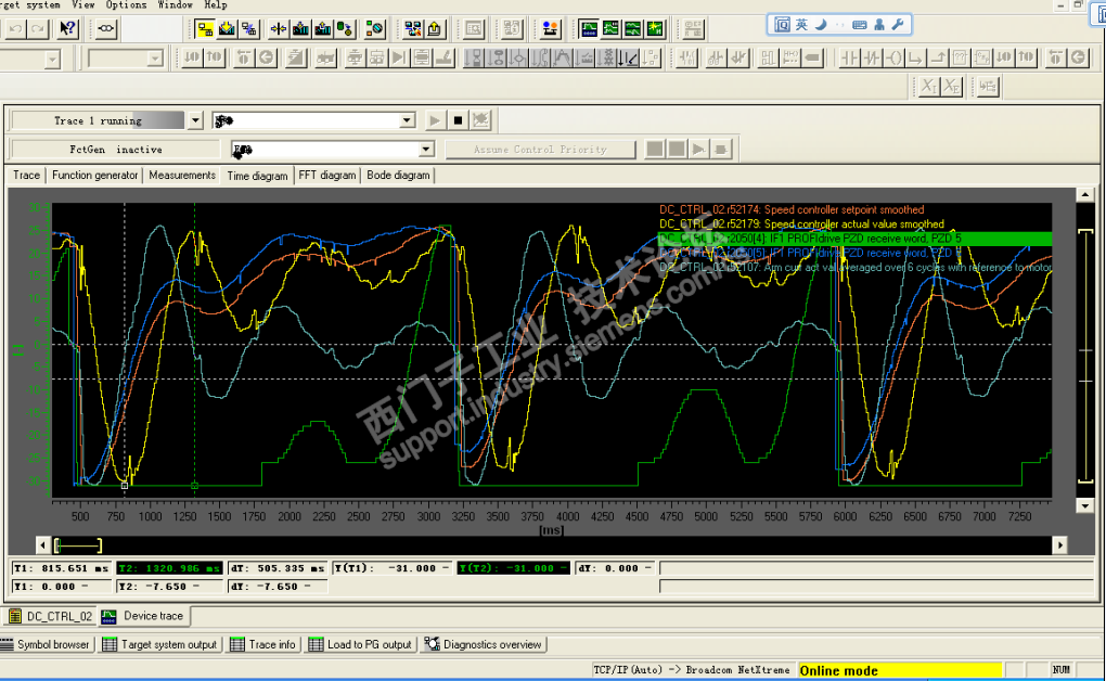

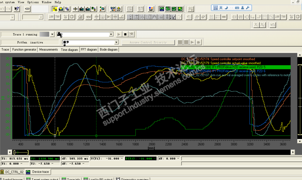

    我控制一个设备,用的控制传动是6RA80.有位置环有速度环,图片里蓝色线是位置环,红色线是速度给定,黄色线是速度实际值。
   这个系统电机带设备优化出来的速度环比例是30多,但是连续运行时比例超过8,空转时速度实际值自己就上下波动,给定600转,上下波动几十转,现在速度环比例设的7.
   实际生产时,根据位置变化输出速度给定红色线,结果速度实际值并不跟速度给定趋势一致,而是像图片中那样。
    好心人帮我看看,我的速度环比例到底是高还是低呢,调两天了,无论位置环怎么调,最后位置环偏差都有一个100多的数,死活调不下来,唉。

你应该一步步调,电流环参数不动就用优化的结果,然后再调速度环,速度环的积分时间加大削弱积分作用,然后在是位置环,位置环一般不需要PI调节,纯P就行。
看我以前调试的例子:
http://www.ad.siemens.com.cn/club/bbs/post.aspx?a_id=1268928&b_id=47&s_id=109&num=4#anch
http://www.ad.siemens.com.cn/club/bbs/post.aspx?a_id=1266758&b_id=47&s_id=109&num=16#anch
