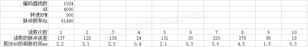

 我一直以为,当我组态FM350-1为硬件中断,且中断方式选择为“达到比较值1的上升沿”时,OB40就应该在当计数值达到比较值的时候执行一次。
比如,我如果设定比较值为1000,那当计数值为1000的瞬间,OB40执行。
而且我的编程思路也一直是这样的。
但是,前几天在一个现场处理问题时,出于工艺的要求,我在OB40中读取当前实际计数值,却发现实际情况并不是我理解的那样:
    比如,我的比较值是:355348,但是在OB40中读到的实际值却小于这个值。我连续观测了十次,数值如下:355211、355220,355210、355324、355217、355328、355128、355070、355253、355230.
从这组数据可以看出实际值远小于比较值时,OB40就已经开始执行了。
是我的理解错了?还是这是FM350-1的一个BUG?或者,压根就是一个误导?

DB40应该是在OB1里刷新的。
CPU 3-7毫秒的扫描周期,你的数据完全符合,你在中断里读取的DB40.DBD34的值比中断值小是正确的。
