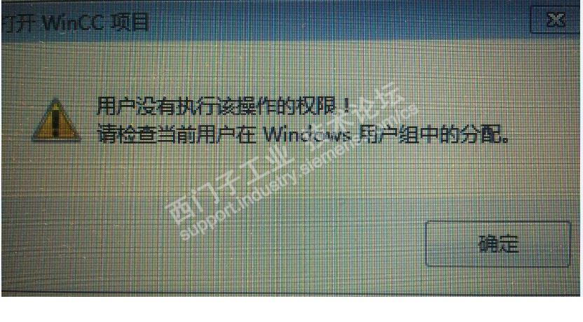

在OS打开项目时报错:
主要是先要在OS站建立一个共享文件夹,这个文件夹要有相关的权限,且只能通过ES下载到OS上的共享文件夹内,或是通过项目复制器复制,手动复制过来的项目是打不开的,会报如下错误

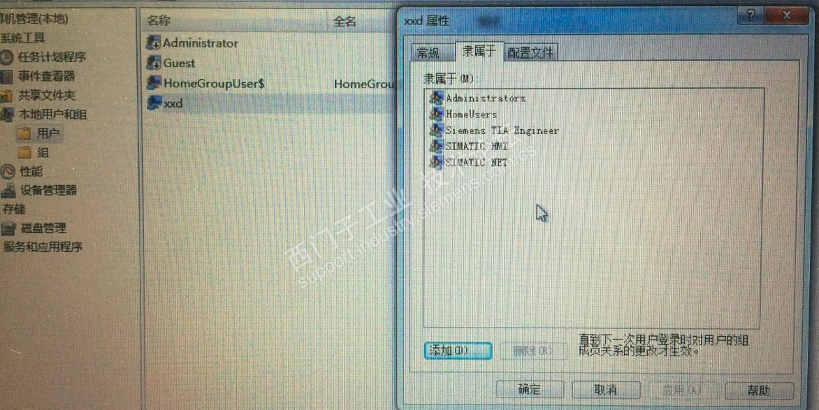

OS站上的共享文件夹先要设置账户配制,要不然ES下载时会报错,下载不成功,在OS侧的项目无法打开,会报错无权限

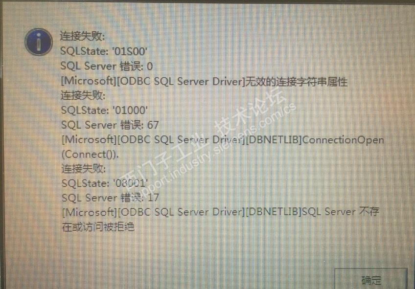

还有一个错误,SIEMENS热线工程师都没法解决,如下:
当时感觉工程师把毕生所学都拿出来,再次感谢,最后我个人觉得报这个错可能是因为我当时用的笔记本远程操作了现场的工程师站的电脑,来对OS站进行下载,后来拔掉远程网线,直接用ES站下载,就没有问题了。

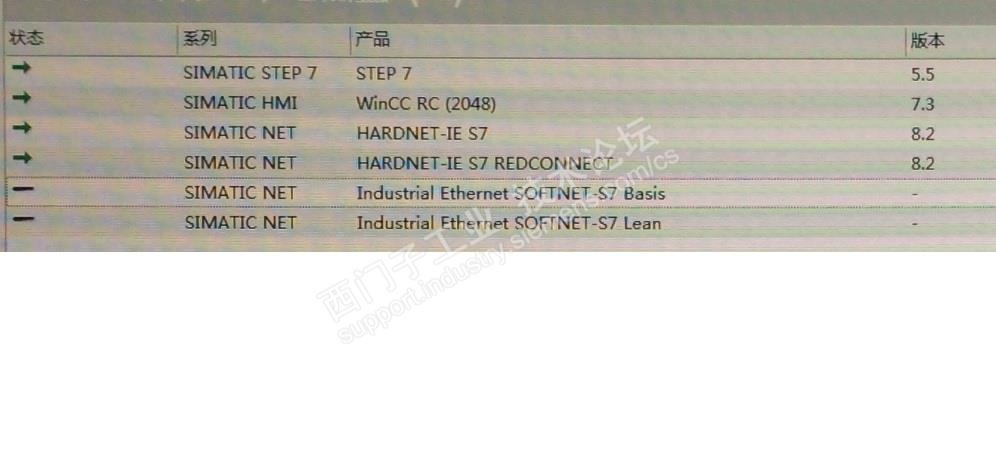

冗余受权问题
USB硬狗都已经插上了,还是报没有受权
当时拿到冗余受权的光盘时,发现光盘就是一个SIMATIC NET的光盘,版本是8.2,没在意版本,在安装STEP 7时,当时直接装了自带的SIMATIC NET ,(版本是V12,当时还在想STEP 7已经带了SIMATIC NET ,怎么还要这个光盘),后来出现这个问题时,也不清楚是怎么回事,没办法,只能求助热线工程师了,才知道版本有问题,但热线工程师也不确定这个8.2能否与STEP 7 5.5兼容(他那边的资料上没有8.2版本的测试结果),找到问题了就好,先试下再说,卸载SIMATIC NET V12,安装8.2版本,重启,一切OK
