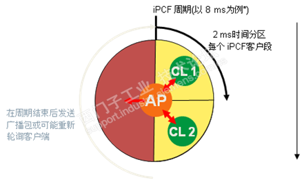

激活PNIO优化功能时的iPCF
    在通信周期开始, AP会以固定的顺序轮询连接到自己的客户端;每台客户端大概需要 2 ms的时间进行数据传输; 此时在发送缓存区的数据包具有优先级别,优先级高的数据会优先传输; 当所有的客户端都轮询完后,可以发送广播报文,到下一周期开始,AP又开始轮询客户端。

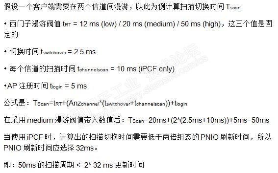

    漫游是指客户端在移动过程中从前一个相连的AP断开,连接到另一个AP的过程。在这个切换过程中,数据是不能进行传输的,所以漫游时间是越短越好。民用或商业通信对漫游切换时间没有要求,以“秒”为单位,这对工业应用是不可接受的。iPCF功能针对漫游的行为做了优化,可以实现快速漫游,漫游时间可以缩短低于50ms.
下面我们就来计算一下在iPCF状态下的漫游时间,并据此确定PNIO的刷新时间。
