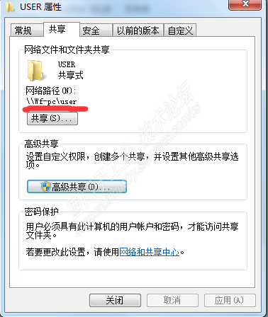

首先感谢@西范斯 侠的帮助,今天有空测试了一下已成功,现在分享到论坛
此功能可以用于记录一些加工或者测量数据到写入到PCU50硬盘文本中
第一步:从PCU50上建立一个共享文件夹例如:(截图借用我个人电脑PCU50类似)
共享完成后注意这里的路径,然后在文件夹内新建一个“my_fil.txt”文件用于写入数据
第二步配置NCU CF卡上配置文件extdev.ini,示例文件在/siemens/sinumerik/nck/extdev.ini,可以拷贝一个放入/oem/sinumerik/nck/下重新配置。
配置网络驱动器 格式如下/dev/ext/1 = "//MXJC%SUNRISE@192.168.214.241/USER, /my_fil.txt, A"
格式说明:“//计算机登录用户名%登录密码@计算机IP或者计算名/共享文件夹,/需要访问的文本,O= 覆盖,A= 添加”

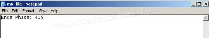

第三步NC编程
N10 DEF INT RESULT ;定义变量
N20 DEF BOOL EXTDEVICE
N30 DEF STRING[80] AUSGABE
N40 DEF INT PHASE
N50 EXTOPEN(RESULT,"/dev/ext/1/my_file.txt","SYN","SHARED") ;打开外部设备
; EXTOPEN(返回值变量名,“/dev/ext/1/写入数据文件名”,“是否同步写入”,“是否可共享”)
N60 IF RESULT > 0
N70 MSG("error code:" << RESULT)
N80 ELSE
N90 EXTDEVICE=TRUE
N100 ENDIF
N200 PHASE=415
N210 IF EXTDEVICE ;如果打开设备,准备写入数据
N220 AUSGABE=SPRINT("Ende Phase: %D",PHASE)
N230 WRITE(RESULT,"/dev/ext/1/my_file.txt",AUSGABE);写入数据
;WRITE(返回值变量名,“/dev/ext/1/写入数据文件名”,写入数据字符串变量)
N240 ENDIF
M30
运行结果
