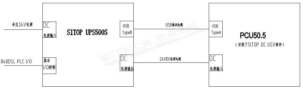

  PCU50本质就是一个工业PC,最新的PCU50.5以64位Windows7为操作系统,安装了SINUMERIK Operate 软件与SINUMERIK OP共同组成了SINUMERIK HMI。因为Windows机制的关系,当系统运行时会有数据持续写入硬盘,如果运行中突然断电的话可能会造成硬盘数据丢失。因此带有PCU50的数控机床电源关闭之前需要操作者手动退出SINUMERIK Operate,退出SINUMERIK Operate软件后会触发PCU50的windows关机,待关机完毕后才能关断机床电源。然而实际中因为习惯问题机床操作者经常直接关闭机床电源而造成硬盘数据丢失。西门子工业电源SITOP UPS500在机床电源被切断的情况下,仍然能保证PCU50正常关机不丢失数据提高机床的稳定性。SITOP UPS500S使用超级电容蓄能、免维护、可拓展的模块化储能技术、为DC UPS专门设计的软件(SITOP DC USV )可以触发windows系统自动关机。
图1
基本互连(图1)首先外部24VDC输入给UPS500S给超级电容充电和输出DC24V提供PCU50.5供电。其次UPS的I/O端口连接到840DSL的PLC I/O端口实现基本逻辑控制。最后PCU50.5与UPS500S通过USB通讯实现断电自动关机。

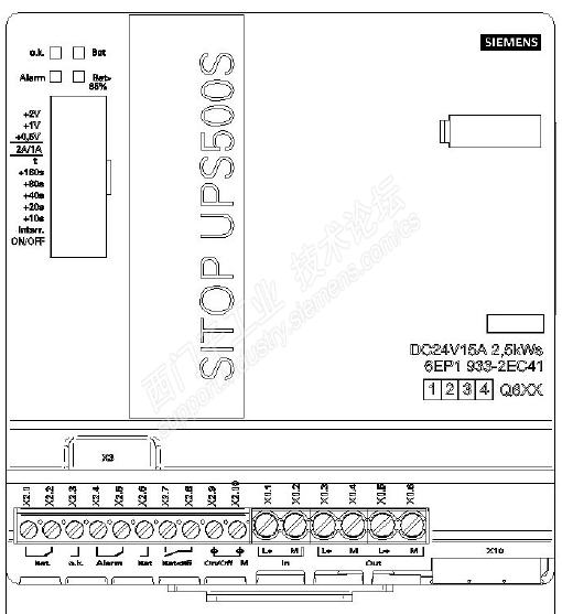

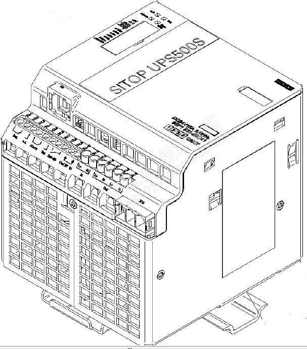

1.SITOP UPS500S外观及硬件连接介绍
图2

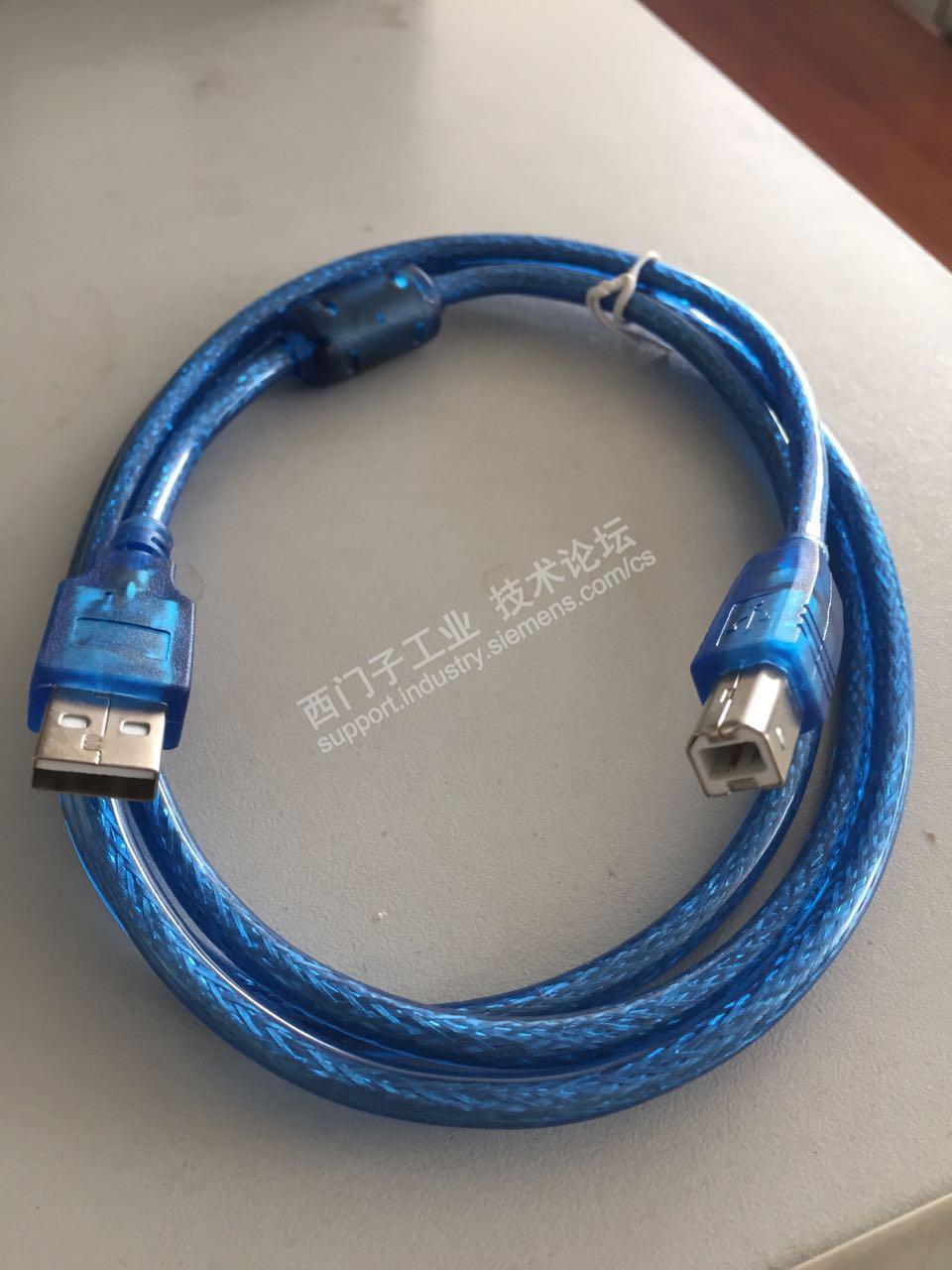

UPS500S外观(见图2)安装方式为导轨安装正面为状态指示灯和DIP拨码开关下方接线端子和各种连接插口。接线端子X1.1~X1.6为DC电源的输入和输出端子。X2.1,X2.2,X2.3输出信号 当前是UPS供电还是外部供电,外部供电时X2.1,x2.2闭合,同时状态指示灯“OK”点亮颜色为绿色。当外部电源丢失UPS电容供电(此模式以下统一称为缓冲模式)x2.2,X2.3闭合,同时状态指示灯 “BAT”点亮颜色为黄色。X2.4,X2.5输出状态UPS缓冲模式是否就绪,当UPS缓冲模式未就绪X2.4,X2.5闭合同时状态指示灯“Alam”灯亮颜色为红色。可以接入到840DSLPLC输入点并且制作报警文本:“UPS缓冲模式未就绪请检查,如需断电请先退出HMI软件”。X2.7,X2.8输出UPS电容充电状态是否>85%,当充电状态>85%时X2.7,X2.8闭合同时状态指示灯“BAT>85%”灯点亮颜色为绿色。可以接入到840DSLPLC输入点并且制作报警文本:“UPS电容充电未完全,如需断电请先退出HMI软件”。X2.9,X2.10输入端子,当X2.9与X2.10接通UPS缓冲模式才有效。为了避免电容器意外放电,可以通过840DSL的PLC来控制是否生效UPS缓冲模式。设置为PLC正常运行时接通X2.9与X2.10。X3 :USB接口用于连接PCU50.5 USB通讯,USB连接线一头为USB”A”另外一头为USB”B”(见图2A)。X10电容扩展模块连接口,根据自己的负载和持续缓冲时间可以扩展
             图2A

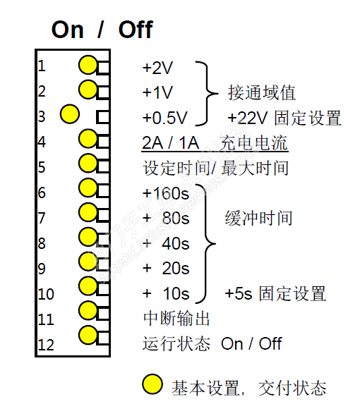

2.通过UPS正面的DIP开关(图3)可以对UPS500S进行硬件配置的设定
图3
                                                图4

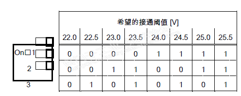

接通阀值:通过DIP开关1,2,3组合设置,一旦输入电压下降到所设置(图4)的接通阈值之下,那么UPS 基本设备就会切换为缓冲模式。
充电电流设置:通过DIP开关4可以设置充电电流大小(2A/1A)来决定电容充电速度快慢,但需要考虑到自身DC电源的负载能力。
缓存时间设置:当DIP开关5设置ON 通过开关6,7,8,9,10五个开关设置UPS在 5s至315s后关闭缓冲。DIP开关5设置为OFF时UPS达到电容器的深度放电阈值(= 最大缓冲时间)之后结束缓冲模式。因为PUC50可以通过USB远程控制UPS结束缓冲所以开关设置为OFF,此时开关6,7,8,9,10的设置就无效了。
中断输出:DIP开关10设置为ON时在所设定的缓冲时间过后切断输出电压,并且持续大约 5 秒。如果DIP开关5设置为“最大缓冲时间”的话,那么将通过接口上的远程信号来中断输出电压。所以设置为ON。
运行状态设置:设置为ON时候缓冲模式一直生效,OFF为通过端子X2.9,X2.10控制缓冲模式。因为需要通过PLC开控制模式生效与否所以选择OFF。

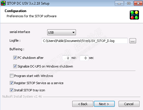

安装时可以选择(图5)作为基本应用程序还是作为服务程序来使用。V3.2.1.17 及以上版本的 SITOP 软件建议作为服务程序与 PCU 基础软件组合。
图5
安装过程中会让你设配置相关设置(图6),通讯接口选择USB,UPS缓冲模式下 立即触发PCU50关机,windows系统关机后触发中断UPS缓冲状态如果不勾选那么UPS达到电容器的深度放电阈值(= 最大缓冲时间)之后结束缓冲模式。Windows启动时是否自启软件,个人建议没必要写。因为靠服务完成相关功能。注册改软件到服务必须要选,安装生产桌面图标这个可选看个人喜好。
                       图6

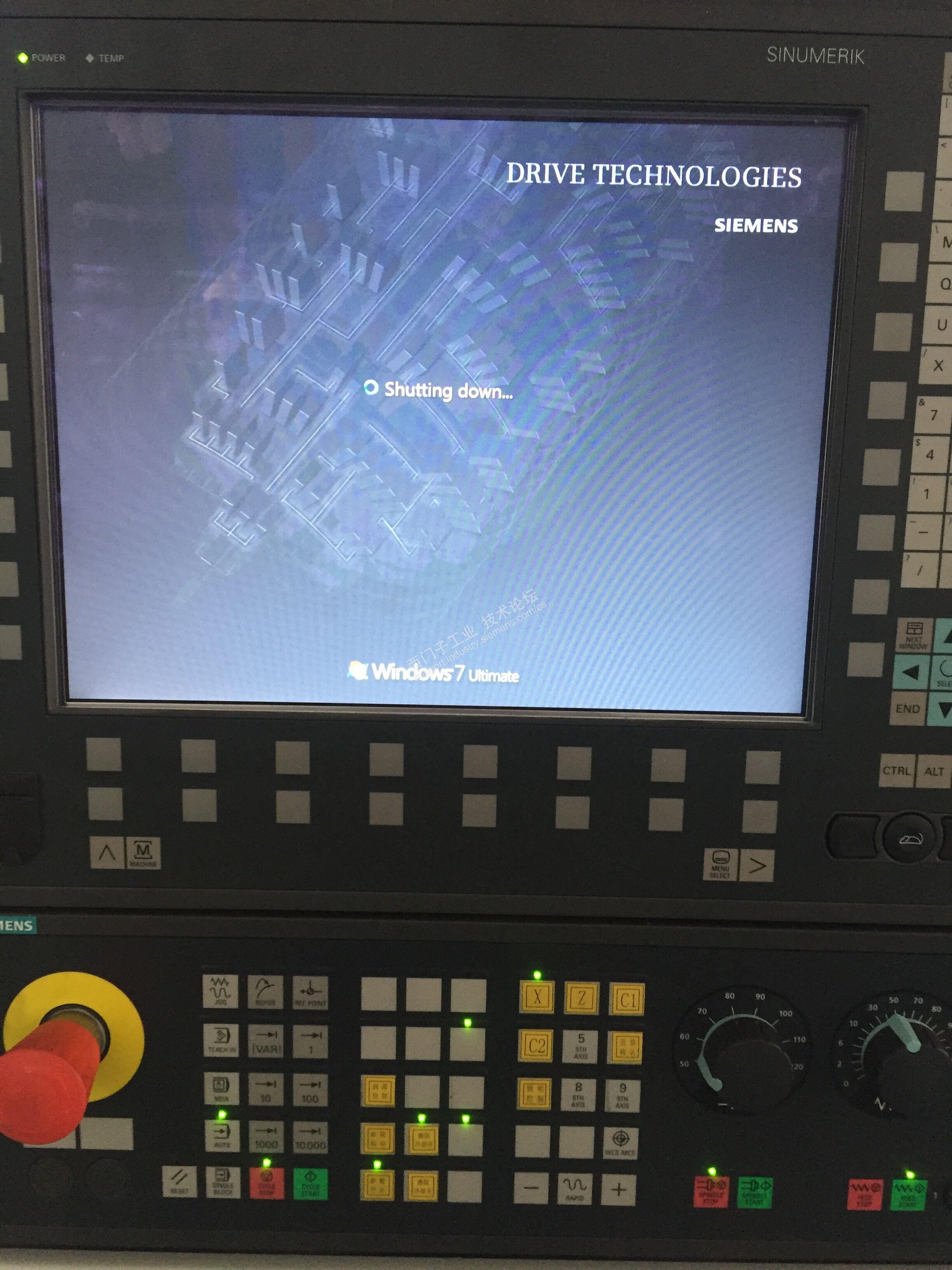

  一切配置完成后就可以测试了。当关闭机床总电源后会发现首先PCU50.5会自动关机(图8),等完全关闭后会中断UPS缓冲模式关闭24VDC电源。这样就算成功完成了,从此再也不用担心开机发现windows因非正常关机而进入自检模式了。
