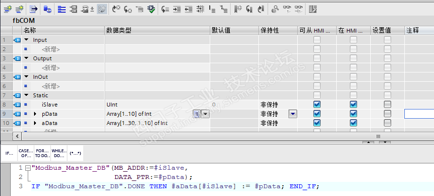

想用一个MB_MASTER读2个从站,通过修改DATA_PTR管脚使2个从站的回复数据分别缓存到各自到通信缓存区。通过切换缓冲区来读写数据,其中涉及到variant数据类型如何做指针寻址?

我发现我最近是事太多了反而不想做了,天天逛论坛了,呵呵。 刚试了一下,用二维数组从程序结构上就会更简单......
同上面的贴子,假定从站号为1~30, 那么首先iSlave对应的是当前需要读取的从站号, 一维数组pData对应的是DATA_PTR, 然后二维数组aData对应每一个从站读回的数据
