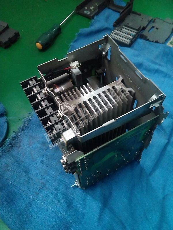

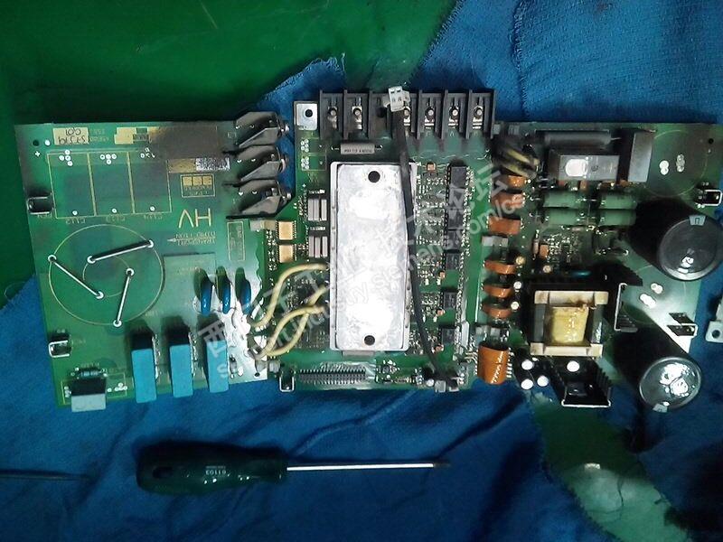

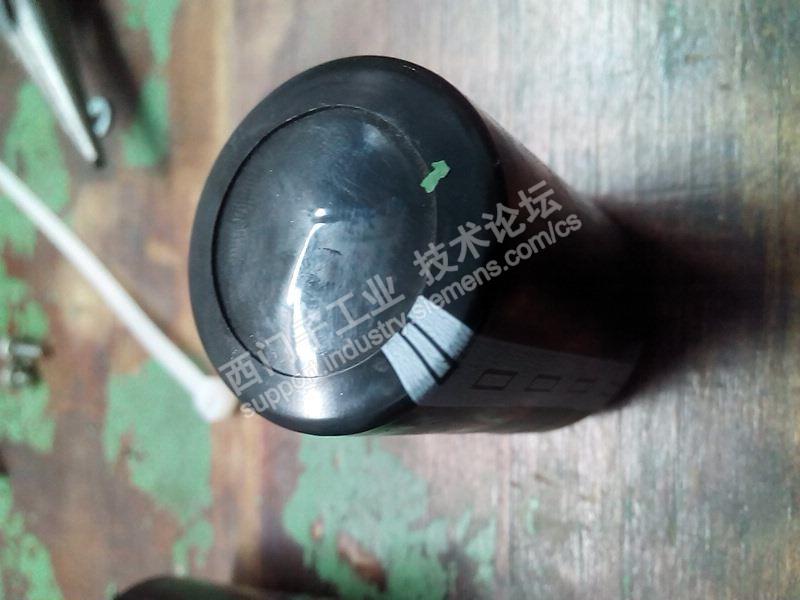

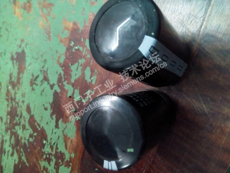

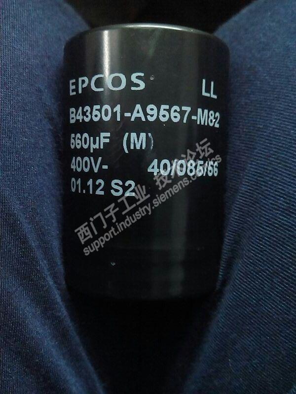

    前几天公司的一台变频器报F0002故障,用万用表检测变频器输入电压390V正常。设定给定频率45HZ启动变频器,电机运行正常,变频器内部有异常声音,像风机发出的声音,运行频率达到给定频率后,查看输出频率45.03到45.05之间变化,正常时在45HZ没有变化,运行大约1分钟变频器报F0002过压故障。检查直流母线电压只有476V,正常时电压都在530V左右,怀疑内部滤波电容有问题造成母线电压偏低。拆开变频器检查四个滤波电容器其中2个已经鼓起来了,并且有液体渗出。更换两只560UF/400V电容后装机运行正常。单位里有好几家的设备使用M4系列的变频器,总的加起来也有50-60台了,其他厂家的设备上配的变频器由于加装了进线电抗器变频器很少出故障,就是这台设备的M4系列变频器厂家出于成本考虑没有加进线电抗器,电网波动造成滤波电容损坏等故障,2年时间变频器已经返修了不下5台。现在准备自己加进线电抗器。
