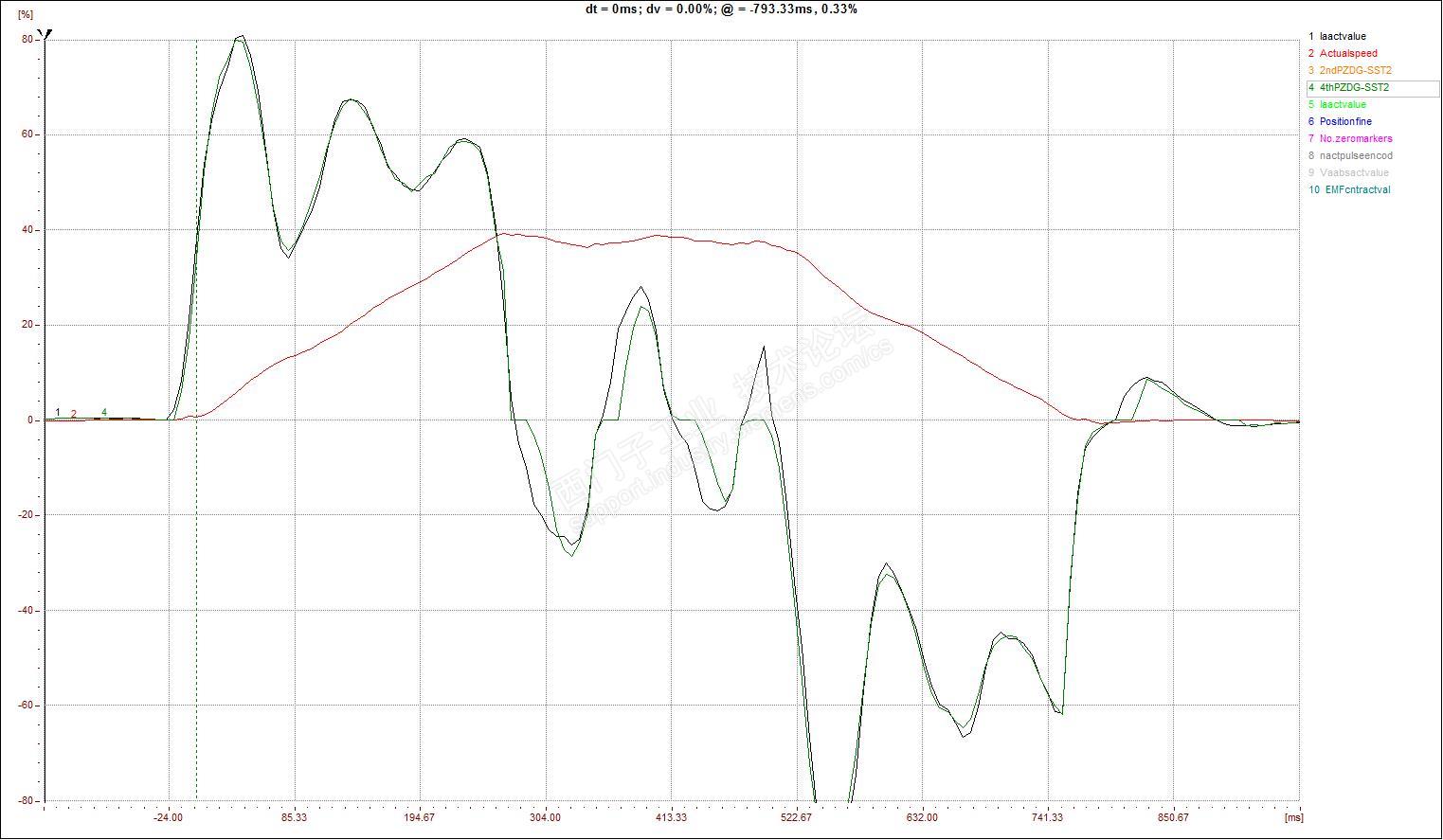

摆剪电机出现切螺丝现象,要求电气协助处理。根据电机主从控制的同步性要求,要求两台电机的力矩偏差不超过5%,即满足同步性的要求。由于摆剪装置采用的USS通讯实单方向的,为了测试同步,我们将主电机的速度和电流传送到从装置中,在从装置中抓取剪刃波形如下:
图3、图4中,红色为电机速度曲线,绿色和黑色分别为主从电机的力矩曲线
图3 原摆剪剪刃电机速度和力矩曲线
通过对曲线的分析得出,剪刃启动过程中电流有震荡,切钢之前有很高的负电流产生,主电机电流在换向过程中主电机有20ms的滞后,从电机没有滞后,存在不同步现象。但是,这是厂家调试时为避免换向故障设置的,从调试使用至今已经五六年的时间,如果近期才开始切螺丝,这种轻微不同步应该不是切螺丝主要原因。
 通过对运行曲线的研究与分析,我们认为两台电机同步性能通过改善电流换向有优化的空间,通过调整P159,P160参数,调试电流换向参数,发现从电机P159和P160参数无论如何调整,电流过零不像主电机那样存在滞后现象,于是将主电机的P159和P160都改成最小值,调整后的双电机切钢曲线如下:
图4 优化后的摆剪剪刃电机速度和力矩曲线
结论:6RA70力矩控制,换向参数P159和P160调整无效。
