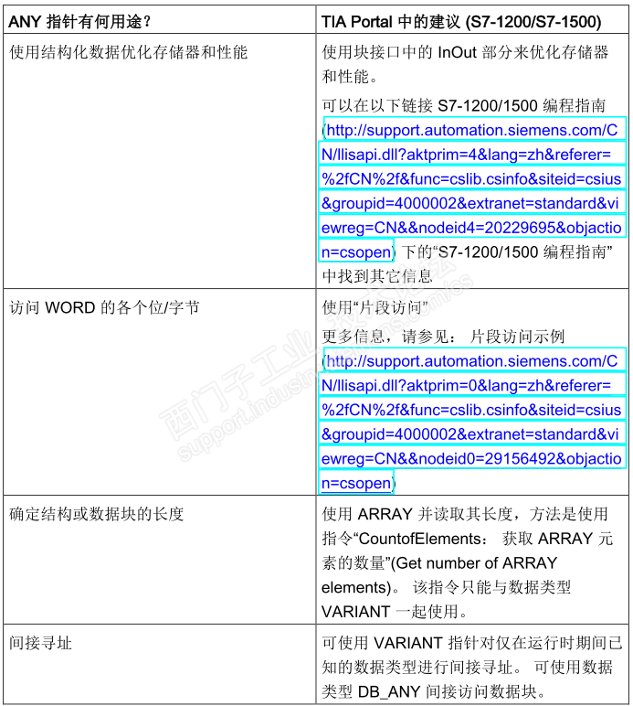

S7-1200/1500相比S7-300/400,增加了一个重要的数据类型VARIANT,手册这样写:“Variant 数据类型可以指向不同数据类型的变量或参数。Variant指针可以指向结构和单独的结构元素。 Variant 指针不会占用存储器的任何空间。”。看上去和ANY指针有异曲同工之处,在TIA PORTAL手册给出了它们的不同:
我是这么理解的,之所以出现Variant,是因为S7-1200/1500出现了优化块访问这种方式,而P#这种方式无法适应现在的优化块。

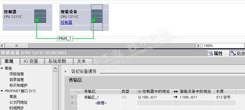

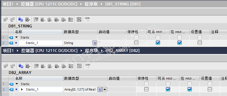

再举个刚才提到的例子,IDEVICE功能的数据传输:
 控制器的输出和智能设备的输入都是这两个DB块,它们加在一起就是上面的512字节

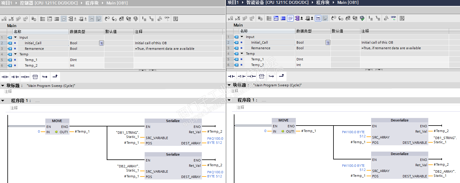

左边是控制器的程序,右边是智能设备的程序,它们很相似
控制器侧使用序列化,将DB块的数据,序列化为BYTE数组,智能设备侧使用反序列化,将BYTE数组反序列化,存入DB块。
在这里还需要多说一句:S7-1200中任意非优化变量写成任意ANY指针格式,指令都会将其认作数组。例如一个REAL数组,写成P#INT就会被认为为2倍元素个数的INT数组,例如一个TIME类型,写成P#DWORD,会认为是一个元素的DWORD数组。这点非常有用,根据这个可以轻松实现各种类型的复制,这就是前述VariantGet/VariantPut非优化块之间的任意复制(如果不写成符号寻址),以及上面P#Q100.0 BYTE 512这种“BYTE数组”。当然AT也可以实现,只是提供一种思路。

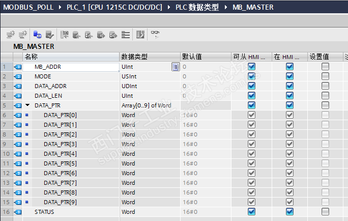

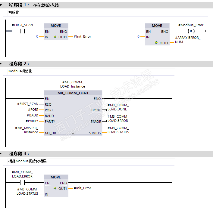

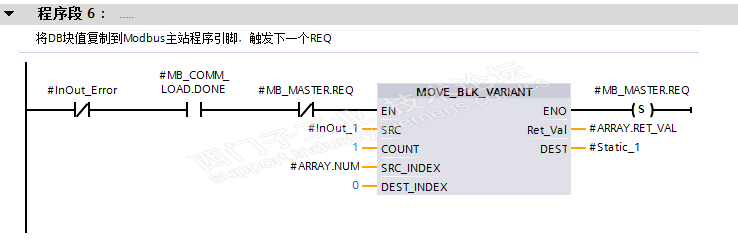

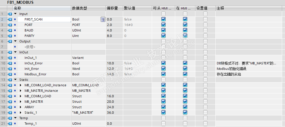

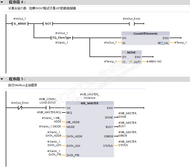

有了这些铺垫,就可以回答最前面帖子“variant数据类型如何做指针寻址?”的答案了:
又完善了下程序,重新贴一下截图,后面附上下载地址。
链接: https://pan.baidu.com/s/1o9XXPnO 密码: h7t7
在外部实参可以填写任意长度的UDT数组,从而实现程序的通用性。用Serialize/Deserialize也可以实现,就不列举了。
同学们也可以和这个进行一下比较。

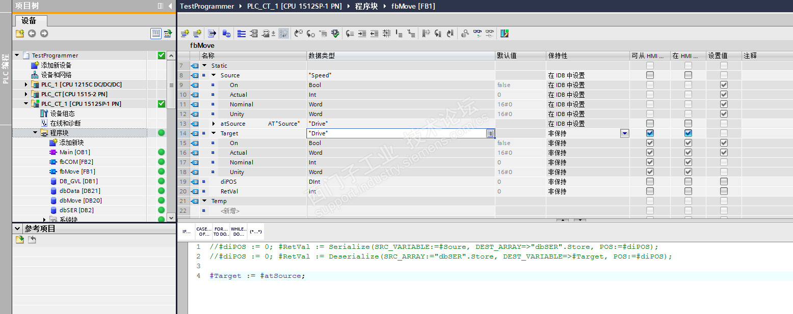

除了楼主重点提及的几个指令,其实AT指令还是非常好玩的,比如它可以实现Serialize/Deserialize的功能,而不需要“非优化的数据块”.   另外针对VariantGet/VariantPut,西门子有一个FAQ,上面的应用也蛮有趣,不过一般的场合也确实用不到了。
