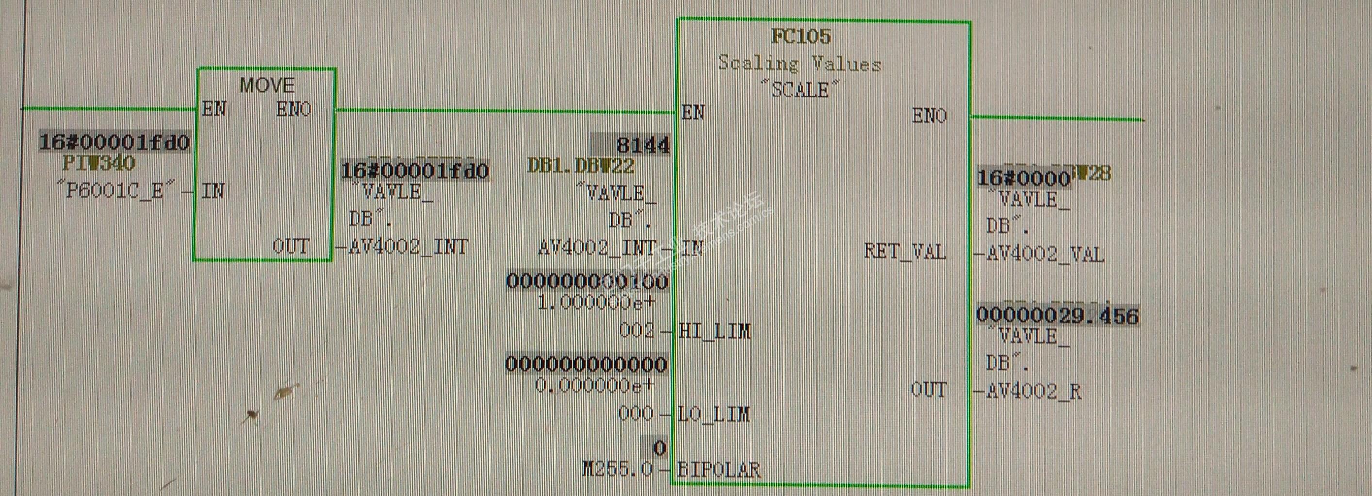

主题:求助!阀位反馈不正常
模拟量输入电流是4-20毫安,现在用万用表测得信号是4毫安,在程序界面打开监视以后,PIW这个模拟量是0-27648中的5000还是8000,反正用FC105转换为0-100之间的数值后是30.
请问这是因为什么,最开始是正常的据说是下过一场雨之后就是这样了。
这个阀还能开关,也能够关严实。反馈4毫安的时候可以确定阀门是关死的。
以下是程序监控的截图

这是因为你的反馈信号是四线制信号,下雨后对地阻值发生变化,造成信号和模块之间有共模电压,这样就造成了虽然信号是准确的,但是测量却不对,解决方法:把信号的负端和模块电源的m短接。

不过该模块有两个同样的阀,当时都是设定关闭的时候,反馈显示开度大约30%,我按照您的方法短接了一下,发现只是短接了一个阀的反馈信号的负端,然后两个阀都好了!
