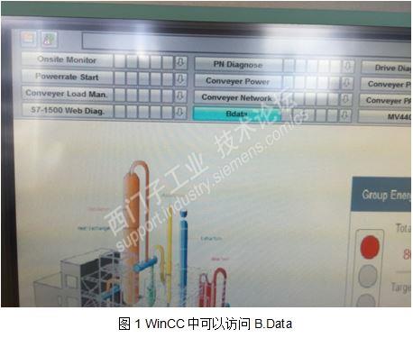

        我们知道,B.Data是西门子的能源管理的软件,其允许从客户端的工作站上访问B.Data的文件,可以创建报表等等。而WinCC的IE控件也是可以访问B.Data的,因此一般情况下,用户可以在WinCC的画面上嵌B.Data的访问页面,直接登录B.Data进行操作。
        但最近,我们在进行项目升级的过程中,发现安装了WinCC V7.3 的版本在访问B.data时,可能存在一些问题,这里介绍一下,如果大家遇到类似问题可以作为参考。
        原项目是WinCC  V7.0(亚洲版),在画面中调用IE控件访问B.Data(V4.0)时是正常的;新项目是将WinCC V7.0(亚洲版)升级到WinCC V7.3 SE update9(亚洲版),而B.Data则由V4版本升级到V6.0 SP1,这些都是当前最新的版本。 但当我们将软件分别都升级到最新版本后,发现通过WinCC访问B.Data时报错:

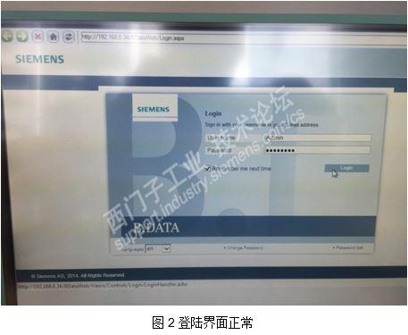

1)首先还是正常登陆的界面(图2)。

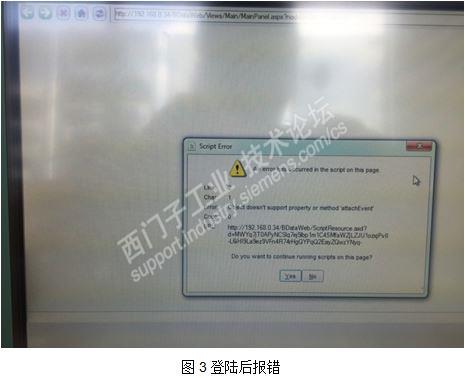

2)但登陆后即报错(图3)。

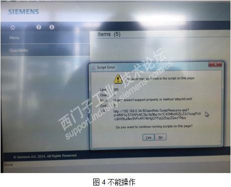

 3)继续登陆后,发现依然报错,且界面不能操作(图4)。
        经过WinCC专家(Mr.雷鸣)的检查,估计是由于WinCC V7.3内部的控件与最新的B.Data内部支持的控件之间不匹配造成的。
        但通过IE浏览器(这里我们采用的是IE11),我们是可以正常访问B.Data  V6.0的。

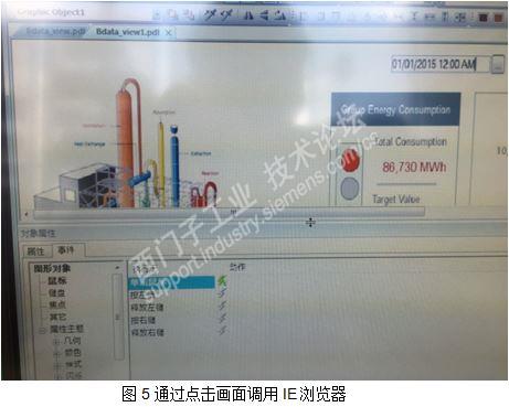

        因此,我们只能想办法在WinCC的画面中嵌入IE浏览器。
解决方案:

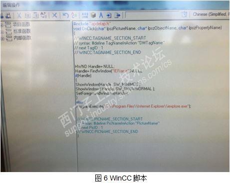

1)  我们在画面中嵌入了一个画面,同时定义在点击鼠标时通过脚本来控制打开IE浏览器(图5)。
2)  相关的脚本

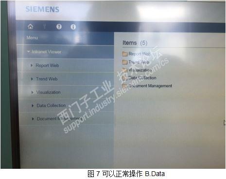

3)  此时可以正常操作B.Data
        经WinCC专家的提醒,这里需要注意一点,如果是普通的调用IE的代码,有可能造成每次点击都会打开一个IE浏览器,因此最好是每次点击都将IE浏览器调出到前台即可,不需要每次都打开一个新的IE浏览器,所以大家可尽量参考我们上图给出的脚本。
