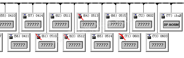

昨天我们有一台设备出现DP总线突然断线,进行复位后又处于正常,但是等重新启动机器时又出现问题,头痛呀,我接到指令沉着应战:
1.通过硬件在线诊断,出现4个BCU烧嘴控制器断线,分别是61,63,64,71故障。
2.晚上电气维修人员,已经更换过61,63,64,71插头和线,问题没有能解决,我开始把61的终端放在ON位置,结果多了66,65断线故障,检查下来66是末端,而此时61断线正常了,奇怪为什么66末端又是正常的,判定线路没有问题。
3.我从61前面的一个站点62的出线端接到一个新增的中继站,然后后面的从中继站接过去,在线查看没有断线情况,开始启动设备,结果没过几分钟故障和之前一样,加了中继站无用。
4.又开始纳闷动脑,把62作为末端,61,63,64,71,65,66重新接到设备原有的中继站诊断接口处,结果61,63,64,71,65,66全部正常,但是原来没有断线27,31的却出现断线
5.考虑到原有的中继站没有多余的接口,我只能再增加中继站,同样我把61,63,64,71,65,66接到增加的中继站的用于诊断接口处61,63,64,71,65,66正常,但是27,31问题一样,再把61,63,64,71,65,66接到中继站的A2B2处,结果总线全部正常,设备启动正常。
6.通过这次总线的故障,判断应该是总线电压随炉子环境温度升高引起的压降造成的故障,因为天冷时没有出现问题,这次故障大家以后可以借鉴。
