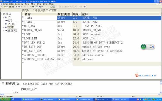

楼主    2016-06-27 21:58:29
主题:求高手帮我看段程序,要详细每段讲解,
1段

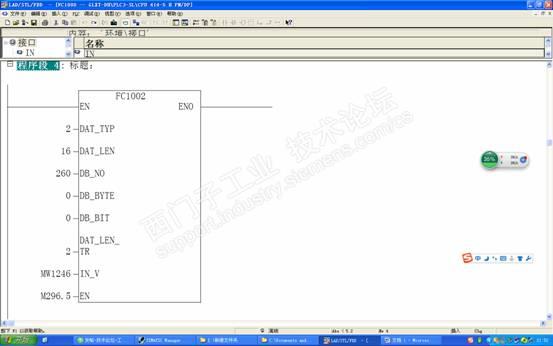

3段    OPN   DB [#BLOCK_DB_NO]
4段

5段
  LAR1  #T_AR1                      // RESTORE ADRESSREGISTER ADR1
   LAR2  #T_AR2                      // RESTORE ADRESSREGISTER ADR2

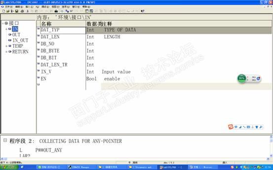

不知道源程序是不是经过测试,因为程序存在违背西门子程序基本原则的问题。
主要是AR2, AR2指向的是FB块背景数据块的起始地址,如果对其赋值,会导致所有读取背景数据块的程序都相应的偏移。所以读到的是错误的数据。(如果有误请大家指正)
我注释了,做了修改。功能主要是每触发一次,数据向高地址根据设定值#i_DAT_LEN_TR做偏移,并用数值i_IN_V填充数据块的起始地址:
      L     #IN_V
      T     W [AR1,P#0.0]
仅供参考。

这个程序应该是个FC,AR2的使用只是在FB中受限制,西门子也没有什么不能使用AR2在FBFC中的编程原则,在FB中用户要使用AR2主要还是因为想要方便,因为指令提供LAR2,TAR2,+AR2这些方便运算,只是使用前要保存好,使用后要恢复。
楼主的功能块中而已经做了相应的处理。
