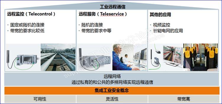

西门子的工业远程通信解决方案可以使用在如下的应用领域
从图上可以看出:不同的应用领域对广域网的接入的带宽的要求也不一样。远程监控带宽的要求比较低,远程服务的带宽要求比较高,对于视频监控来说带宽的要求更高。
那么这里肯定有人会问“什么是远程监控?什么是远程服务?”。
远程监控:“针对水/污水处理,天然气,石油,集中供热和环境监测等实现安全监视和控制,也就是我们平常所说的远程SCADA系统”。
远程服务:“通过交换机网络,移动通信或 internet实现对设备和 工厂的远程维护,也就是我们平常所说的远程编程与调试”。

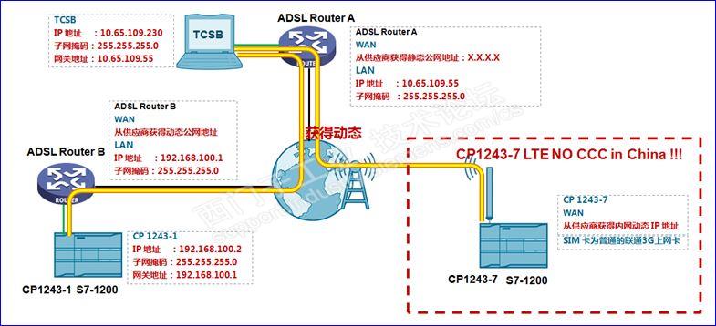

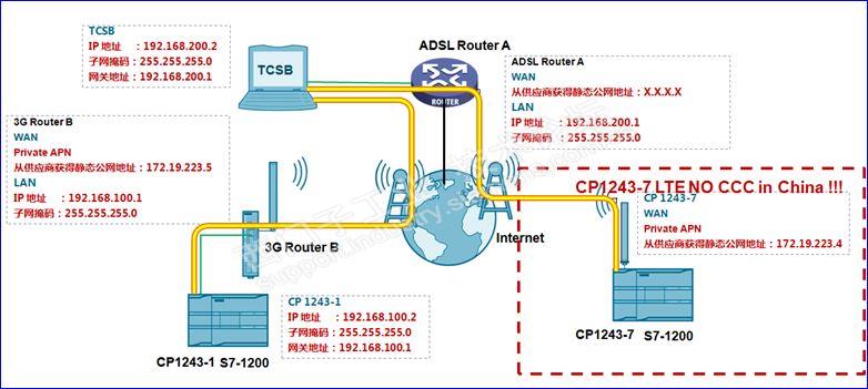

TeleControl Basic 适用于简单的监控和控制任务,通过GPRS 和Internet 可以实现过程数据传输,也可以实现远程诊断和远程维护且基于成熟的小型控制器和 RTU。
    1、 有线的解决方案
  2、无线的解决方案
上面两个图中红色虚框由于CCC入网许可的问题,所以无法在我们中国境内销售!

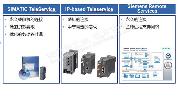

远程服务分为 SIMATIC Teleservice 、IP-Based和SRS

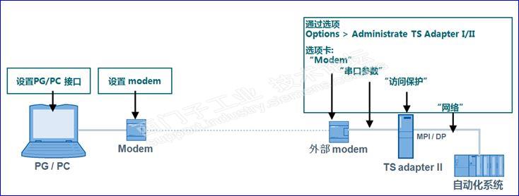

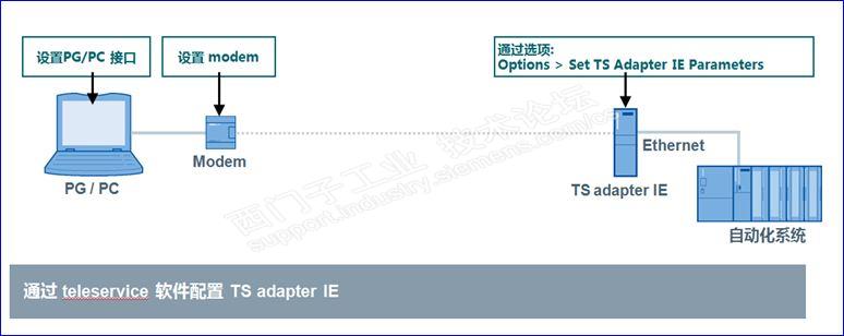

SIMATIC TeleService 通过电话或 Internet (DSL, (E)GPRS, UMTS) 诊断和维护远程工厂

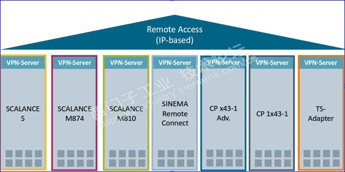

IP-based 的远程访问基于 VPN 技术
1、 SINEMA Remote Connect
SINEMA RC是一个管理远程安全连接的管理平台。此方案使用的组件
  • SINEMA Remote Connect 作为 VPN server
  • 终端设备(VPN client):
  – SCALANCE S615 (带KEY-PLUG)
  – SCALANCE M-800 (带KEY-PLUG)
  – SINEMA Remote Connect Client
  – OpenVPN Client
  • VPN的连接数最大可达1024
  • 使用的是OpenVPN tunnel 技术
  2 、通过西门子的SCALANCE M/S 或 CP 实现端到端的IPSec VPN。其中一个设备为VPN Server;另一个设备为VPN Client。
