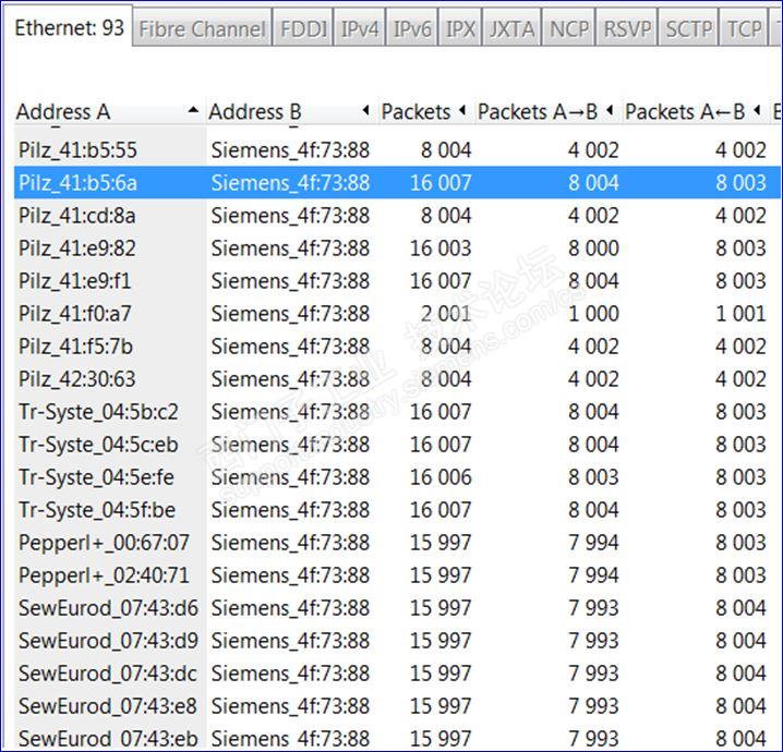

话说在那篇《一个PROFINET通信受干扰的案例》中,讲到在去某客户现场帮助解决一个涉及PROFINET和故障安全的问题时,意外发现PROFINET网络受干扰的现象。其实当时还有另外一个意外发现,就是在排查文中提到的网络受干扰现象时,发现某类从来没有掉过站的站点竟然有报文莫名其妙的少了,这是怎么回事呢?
当时对于交换机里出现的错误包,由于对应端口在同一电柜里,长约两米,而且是工业以太网线,安装很规范,一开始并没有让人往EMC方向考虑。在检查等电位之前,甚至怀疑会不会是交换机统计错了,于是就想用抓包的方式实际验证一下。由于现场有SCALANCE X200的交换机,因此抓包很容易,通过端口镜像就可以实现。
把最初在CPU侧抓取的数据包过滤,仅留下PNIO报文,为了看是否有丢包,对留下的报文查看统计分析信息,得到下图:
从这个图中可以看到,Address B是PLC,Address A是分布式IO站点,后面的是它们之间往来的报文数统计。请仔细看这些统计数据,理论上讲,正常情况下A发给B的PNIO报文和B发给A的PNIO报文应该数量一致才对,考虑到开始抓包和停止抓包的时间点的随机性,差2个以内可以算正常。差值超过3个以上,可能就有问题了,需要仔细甄别。
从上往下看,第四条的Pilz_41:e9:82这个节点它发送给CPU的比CPU发给它的少了3个报文,而这个节点正是交换机里统计有报文错误的节点。从这点看,交换机的统计是没错的,报文真的是出错了,而交换机把错误的报文丢弃,所以这里数量少了。
在上表中继续往下看,排在后面的MAC地址被解析为Pepperl和SEW的分布式IO站点发送给CPU的PNIO报文比CPU发给它的都少了约10个,这么多,这是什么个情况,报文都去哪了呢?
考虑到这是在CPU侧抓包,CPU的数据要 到达这些站点还经过了几个交换机,会不会是在传输路上跑丢了呢?

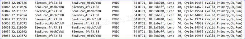

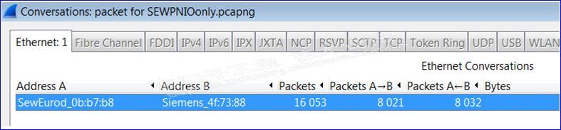

为此转换抓包位置,到某一个直接联接了SEW变频器的交换机上针对一台SEW变频器做端口镜像,抓包分析,结果是一致的。这就说明报文并不是在中途传丢了,而是从SEW变频器出来到交换机这一段就少了,而且交换机上相关端口并有任何错误报文统计。
这就怪了,一条条的去看这些报文,很难发现异常在哪里。
求助伟大的EXCEL工具,对A至B的报文和B至A的报文的时间间隔进行分析,可以发现:
CPU发送给SEW变频器的报文时间周期如下表,平均值是组态的刷新时间4ms.
而SEW变频器发送给CPU的报文时间周期如下表,平均值是4.005ms,总体偏慢。
而对比最大值和最小值,都在4ms左右,并没有差到两个两个刷新周期的8ms,因此可以断定,这个过程里面并没有报文丢失,唯一的解释就是SEW发送的报文本来就少。而造成的这个问题的原因,则可能是由于采用不同的PROFINET芯片,芯片性能(譬如时钟的准确性)有差异,某类站点时钟较慢,所以发送间隔偏 长,一段时间的统计结果就是报文发送少了。因为报文没丢,间隔也没有超过看门狗时间,所以也不会掉站。
