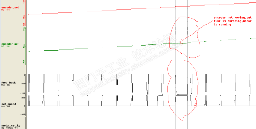

过程分享:

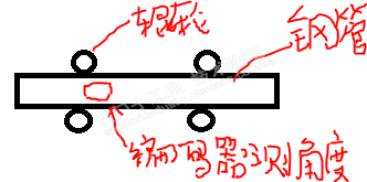

故障现象是:辊轮没有规律性的在有时不转,有时反转,造成磨废钢管。
去诊断之前他们检查过:变速箱,抱闸,坦克链的电缆,编码器接线端子。
开始诊断:
1.  记录编码器旋转状况,变频器实际是否在运行。
2.   根据波形确认找到故障点为:编码器偶尔没有转,而电机实际是转的,初步怀疑编码器问题,手动转动编码器应该是转一圈是20000的数值,而实际转一圈没有,只有17423,编码器确实有问题。
3.  问题是换编码器设备就会好,但是且没有备件,采购周期要4周时间,生产是停不起的。

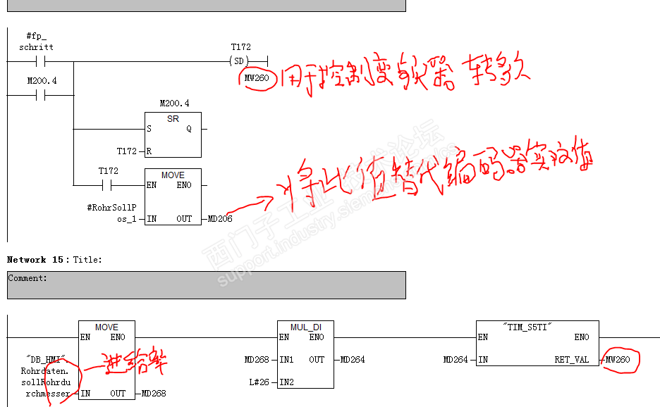

4.  分析程序:
5.  修改程序先生产,等备件,用MD206来替代IR_XIst的编码器的反馈值。
6.运行测试正常恢复了生产。
