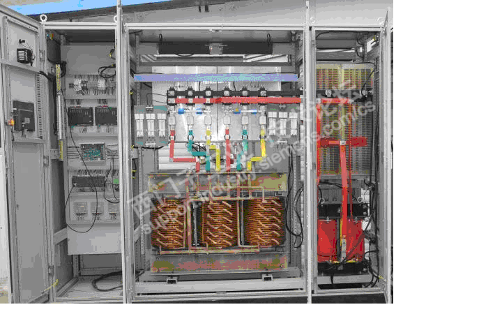

一、 项目简介
1.     近几年,随着石油、天然气等传统能源的使用危机日益严峻,对超高速的飞轮储能技术的研究已经逐渐成为当前一个热门话题,本项目就是我公司为河北冀东集团盾石电气设计制造的一套飞轮储能自动化控制系统。
2.     该系统主要包括一套900V/500A的直流控制系统和一套900V/444A的放电系统。直流控制系统给飞轮电机供电,飞轮储存能量,放电系统通过直流斩波给飞轮储存的能量放电,通过触摸屏给定和监控电源参数。
使用的主要器件有S7-200 224XP,EM231模拟量模块,EM232模拟量输出模块,LOGO!12/24RC LOGO!AM2AQ  西门子接触器3TF6944-0C(820A)西门子3RT-5056(330A)2台英飞凌IGBT 3300V/1200A 英飞凌600A/1700V快恢复二极管模块等。
一、 控制系统构成
1.   直流系统采用12脉波整流,利用温度传感器测量变压器温度,用稳流稳压触发板控制整流器工作。参数的显示、给定、远传均使用西门子S7-200PLC及相应的扩展模块来做。
放电系统采用IGBT作为主要元件,通过PWM放电控制板与光纤驱动板来控制,参数的显示、设定等均使用西门子LOGO!来控制。
               整流柜及放电柜

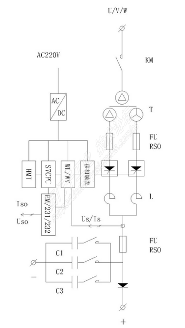

2.   控制原理图
2.1整流系统原理图
KM 交流接触器3TF6944-0C
T     12脉波变压器
FU    快速熔断器
L     平衡电抗器
C     电容器组
WL/WY 稳流稳压控制板
AC/DC 开关电源
HMI   触摸屏
Us    电压取样
Is    电流取样
Uso   电压变送输出
Iso   电流变送输出
以上分别为整流电路和放电电路原理图

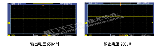

3.     电源波形图
3.1直流电源输出波形
因为用户的使用范围是DC650V-DC900V,所以在实际测试时,我们分别抓取了底限650V和高限900V的波形,纹波系数完全满足用户的要求。
