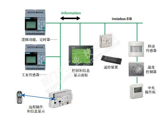

但是我感觉自己用在车库行用LOGO!有点浪费了,因为的强大之处是对于楼宇系统的应用:
在定时器里有一个楼宇照明开关,一个输入边缘会触发一个预配置和可再触发的时间。 当该时间届满时, LOGO! 复位该输出。 在该时间届满之前 LOGO! 可以输出关灯警告信号。
多功能开关: 带有断开延迟的脉冲开关,开关(永久照明)。
后来我又发现自己错了,LOGO!OBA8还具有以太网功能!
LOG!O最强大的功能是的网络通讯功能,可以通过第三方的控制原件,实现网络控制,目前最新版的LOGO 支持是以太网,
这种连接下, 每个 LOGO! 主站在运行自身用户程序的
同时又可与其他的 LOGO! 主站形成一个较小的网络系
统, 分享一些基本的通用信息。
? 每个 LOGO! 0BA7/0BA8 主站可以同时与其他 8 个 LOGO! 0BA7/0BA8
主站通信
? 每个 LOGO! 0BA7/0BA8 主站都可以脱离网络独立运行
? 同时还可以和 PG/PC 通过 OPC, 或与西门子人机界面产品
进行数据交换
? SIMATIC S7 CPU( 包括 S7-200, S7-1200, S7-300,
S7-400)
? 带有以太网接口的 HMI 操作面板
? 组态软件, 比如 WinCC( 通过 OPC 方式)
