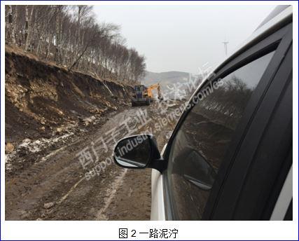

        原来去过的风场都在草原上或者戈壁滩上,但这次到了现场我才发现,风场是在山顶上,整个山脉都是风场,所有的风机都在山头上(图1),很难想象这些风机是怎么被竖在山头上的。
        由于风机在山顶,因此必须开车才能到达。
        山上近期刚下过雪,再加上海拔比较高,因此山上还有一些积雪没有化。路上遇到山体滑坡的话,还得等道路开通才能继续前行。

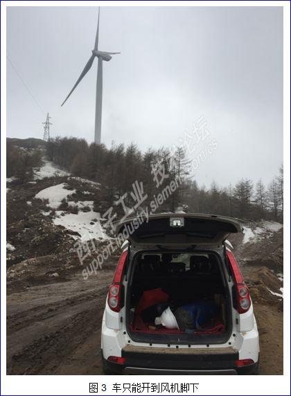

        经过两个小时的颠簸,终于到达了风机的脚下,由于道路泥泞,车开不上去了,最后这几十米只能走上去了(图3)。

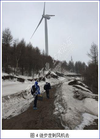

        下了车,拎着工具往风机走(图4)。天气开始变得阴沉,感觉要下雪。几十米的路,手冻僵了,呼吸都困难,深一脚浅一脚的,关键是风吹在脸上生疼—这可是风场。。。

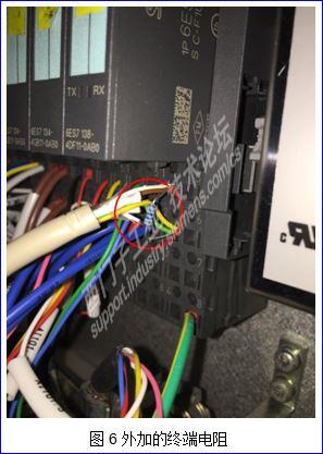

        在ET200S的MODBUS通讯模块的接线端子上,可以看到外接了一个终端电阻,经核实为120欧姆(图6)。
        但通讯对方是一个支持MODBUS协议的仪表,安装位置比较深,看不到是否有终端电阻,后经确认,没有终端电阻。

        从现场EMC检测的情况看,主要存在着两个问题:1  终端电阻不匹配 ; 2 启动过程中有干扰的情况。因此建议用户将终端电阻进行匹配处理,另外考虑通讯电缆重新设计布线。
