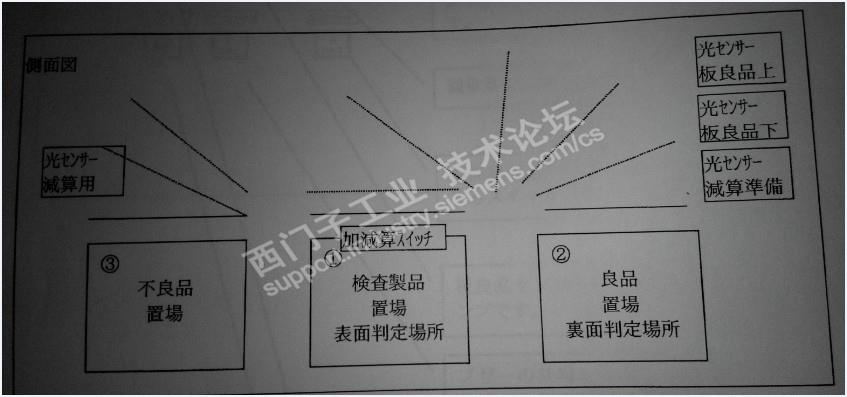

    首先介绍一下这个项目,我在的公司是生产马口铁的一家企业,根据横剪后的片材经过传送带分别流到#1,#2,#3,#4堆垛台上,#1为废材,#2为选别材,#3,4为可直接包装外卖材。#2选别材表示多数为好的片材,有少数是表面有擦伤的,所以需要人工去选取好的片材。之前片材的计数是根据人工计数,或电子秤进行计数,这些都有不便之处和精度问题。
    后来就有我们部门进行设计,选别工作区有三个台面,从左至右为废品台,待选别台和良品台如图

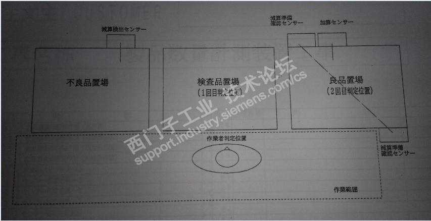

    从这张图可以知道我们在良品台上的对角线位置放置上下两个带反光片的光电传感器进行计数,其中一根杆上安装两个发射接收传感器,另一根杆安装两片反光片,发射出去的信号有反光片反射回来由接受传感器接收。由操作人员把待选别台的片材按照标准的姿势选取片材时,当两个传感器在一定时间之内检测到信号则计数一次,蜂鸣器响10MS,在程序里还可以体现误动作报警则蜂鸣器响1S灭1S。

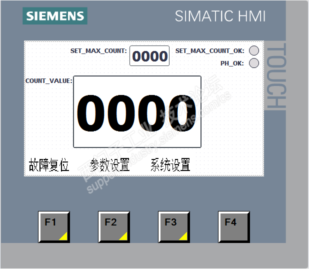

    因为放置反光片的位置为活动的(因为片材计数到一定数量后会由叉车叉走),所以要在程序中体现初始化条件是否成立,传感器位置,计数的最大值是否有设置。这些都可以在触摸屏的状态灯中体现。
这图片是在博途上的截图

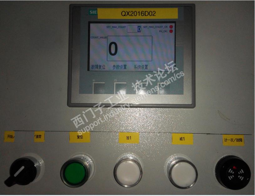

    从界面就可看到设定最大计数值没有设定,光电传感器开始计数的条件没有成立。

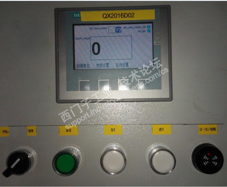

    这张图就可知道计数的最大值设置成功。
    从这张图可以看出光电传感器的位置条件成立。
    面板上的加“1”:有时候不能保证传感器每次都可以检测得到,所以需要手动加1(暂时没有发现传感器没有检测信号的现象),减“1”,操作人员进行选材的时候只能看到表面的片材是否有擦伤,只有把片材翻到良品台可能发现这片片材的另一面有擦伤,然后手动拿走,这个时候拿走的片材的姿势是传感器没办法检测到的,所以添加了一个减1的按键。

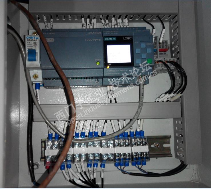

    下面为实际盘的内部元件图和触摸屏。
    最后发现LOGO!8和之前的一个特别大的区别就是程序上载来后位置不会变化,也不会出现剪切/连接。这样看程序会更直观。
