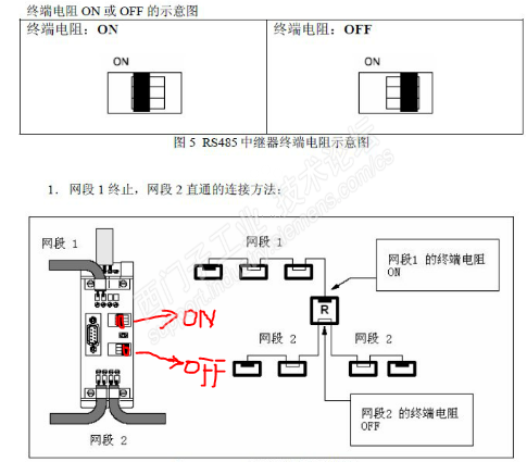

我们的现场电气维修人员怎么说工作了七八年了,对RS485中继站并不是太清楚,在处理中继站时还有些摸不着头脑。
针对此事我想还是写出来分享一下吧。
  1.   网段1终止,网段2直通的设置,也就是让网段1的A1' B1'断开,其他工作。
2.  网段1直通,网段2直通的设置,也就是A1,B1   ;A1' B1'  ;A2 B2  ;A2' B2'都工作
3.终端电阻
