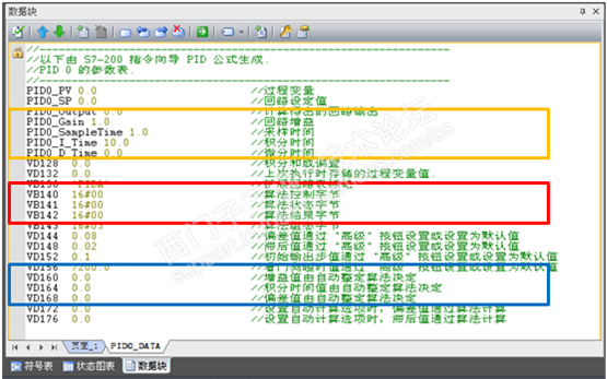

用户:谢谢哈,讲解很详细,但是这些状态位地址能否更简单的获得,通过偏移量预算容易出错的
工程师:可以打开数据块PIDx_DATA中,看存储器的中文注释,如下图:
红色:PID自整定使能位--控制字节最高位;自整定完成位--结果字结最高位
蓝色:PID自整定结束后的建议参数(含增益、积分、微分),此处VD168注释标识错误,应为微分时间由自整定算法决定
黄色:PID运行时的增益、积分、微分

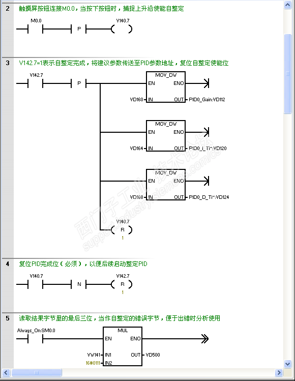

描述:只有Vm.7=0时才能启动自整定功能,当用Vx.7=1启动自整定后,Vm.7=1表示自整定完成,期间可以使用Vx.7=0中止自整定过程。
如果用触摸屏按键连接变量置位Vx.7。通过程序中判定当Vm.7=1时表示PID整定已完成,将整定建议的参数传送(move)到PID运行参数里,再复位Vm.7=0和Vx.7=0。
期间可以读取自整定状态和错误信息,如有错误可依此分析错误原因。思路简略如下:
