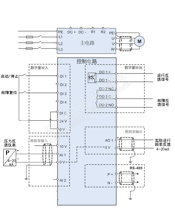

恒压供水(动力站水泵变频控制):
           注意设定参数 PID控制 P2200---P2293
一、恒压控制原理:
    1、通过变频器PID功能 控制,实现恒压控制。
     2、恒压控制必须有主设定、反馈值两路输入同时控制,变频器将反馈值实   时与主设定值进行比较,然后把偏差保存到参数R2273中,PID调节是基于偏差进行的,如果偏差为正数,即反馈量小于主设定时,变频器的频率会自动提升,以提高目标压力,反之则变频器频率会自动降低。
2.3.1 DI端子设置
            P0700[0]=2             端子启动
            P0701[0]=1             DI1 作为启动信号
            P0703[0]=9             DI3作为故障复位
2.3.2 DO端子设置
            P0731[0]=52.2             DO1设置为运行信号
            P0732[0]=52.3             DO2设置为故障信号
            P0748.1=1                   DO2作为故障输出,有故障时NO触点闭合,
                                                  无故障时NO触点断开。
2.3.3 AI端子设置
            P0756[0] =2             模拟量输入通道1,电流信号
            P0757[0] =4             模拟量输入通道1定标X1=4mA
            P0758[0] =0             模拟量输入通道1定标Y1=0%
            P0759[0] =20           模拟量输入通道1定标X2=20mA
            P0760[0] =100         模拟量输入通道1定标Y2=100%
            P0761[0] =4             模拟量输入通道1死区宽度4mA
2.3.4 AO端子设置
            P0771[0]=21            模拟量输出通道1,设置为实际频率输出
            P0773[0]=50            模拟量输出通道1,滤波时间50ms
            P0777[0]=0              模拟量输出通道 定标X1=0%
            P0778[0]=4              模拟量输出通道 定标Y1=4mA
            P0779[0]=100          模拟量输出通道 定标X2=100%
            P0780[0]=20            模拟量输出通道 定标Y2=20mA
            P0781[0]=4              模拟量输出通道死区宽度4mA
2.4 PID恒压控制功能调试2.3.4 AO端子设置
            P2200[0]=1             使能PID控制器
            P2240[0]=X             依用户需求设置压力设定值的百分比
            P2253[0]=2250        BOP作为PID目标给定源
            P2264[0]=755.0       PID反馈源于模拟通道1
            P2265=1                  PID反馈滤波时间常数
            P2274=0                  微分时间设置。通常微分需要关闭,设置为0
            P2280=P参数          比例增益设置(需要根据现场调试)
            P2285=I参数           积分时间设置(需要根据现场调试)
根据现场电机、变频器及控制压力的大小等实际情况 设定以上参数即可实现简单的PID恒压供水控制。
