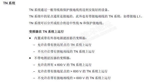

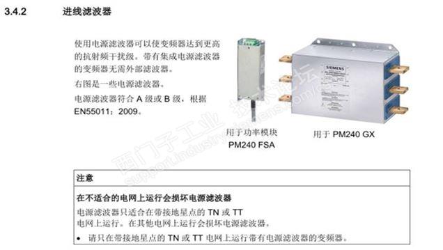

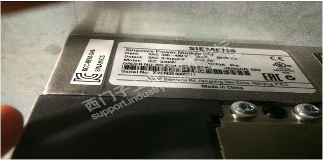

        2)针对客户质疑的变频器进线侧在待机状态就有0.6A左右电流的情况,让客户将有这现象的变频器功率模块型号确认,型号如下:6SL3224-0BE23-0AA0 ,由订货号可以知道,这是带内置滤波器的G120功率模块,考虑到带内置滤波器的G120功率模块是不能用于IT电网的,让客户检测现场电网的中心点首否接地,客户明确回答现场是三项四线制,也就是说,现场的条件是允许使用内置滤波器的。
               图4      G120功率模块型号
图5   关于内置滤波器的定义及使用注意事项
        3)告诉客户这0.6A的电流和内置滤波器有关,是正常的,客户不信,只能建议客户找一台不带内置滤波器的G120进行测试,以确认0.6A的电流确实与内置滤波器有关。

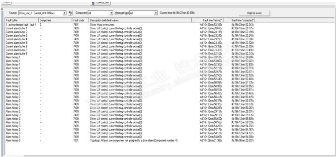

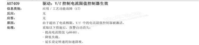

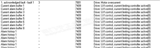

        2)利用Starter软件,查看客户的程序及故障报警历史纪录,发现新的问题,几乎所有的报警代码都是A07409,最后的故障号是F7801 :
图9   变频器历史故障记录及故障含义

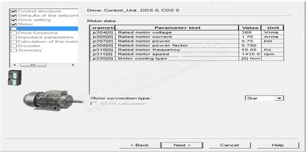

这台电机的设置参数如下:
 图10 客户对电机的参数设置
        而实际上检测的这台G120驱动的是一台1.1KW的电机,参数明显不符,询问客户为什么要输入0.75KW电机的参数,说是为了节省时间,将原来在另外现场的一台3KW变频器驱动0.75KW电机的参数用MMC卡拷贝了下来,然后再下载到现在所有的 变频器中,因为客户认为所有的变频器端子设置是相同的(即逻辑控制一样),而变频器可以根据电机的运行电流自动识别所带电机负载,因此没必要设置电机参数,现在大部分电机还未带载运行,所以报故障的变频器不多,客户更加认为这样设置是可行的了,再询问变频器是否带电机做过优化,客户反问什么是优化,再查看变频器工作方式P1300均为0, 这些均可能造成变频器工作中电流波动较大,并导致所选的马达保护断路器跳闸。告知客户这样处理不行,要根据实际所驱动电机的实际情况输入电机参数,根据现场的电机型号,输入参数如下:
图11    根据实际情况对电机的参数设置
        在不修改控制方式的情况下(因为客户坚持认为V/F方式就足够了,没必要再采用矢量控制),对电机再次进行了电机识别及静态优化,原来偶有故障停机的变频器不再出现过流现象,也再未报F07801和A07409,客户也按照新的方法对原有报故障的几台G120重新设置参数,均发现再不报故障。

        针对3KW带内置滤波器的G120变频器待机电流为0.6A 的情况,进线滤波器是变频器专用型滤波器的一种,其工作原理和作用是利用电容、电感及电感间的同相互感作用,来抑制或消除传导耦合干扰。进线滤波器具有低通的作用,对频率较高的噪声有较强的衰减能力。交流供电电源线带的负载很多,诸如变频器、伺服电机等,由它们产生的噪声通过线路传播到其他设备中去;另外,供电线路还可能受到邻近电路或空间电磁场的影响,在导线中产生噪声电压,如不采取措施,则可能对电子设备造成影响(电磁干扰,即EMI)。通过加装附加的进线滤波器, PM240 功率模块可以符合更高的抗射频干扰等级。这0.6~0.7A的待机电流,实际上是由EMC滤波器引起的电容无功电流,同时在西门子官网上也找到了关于带内置滤波器的G120会有带及电流的解释,如图13:

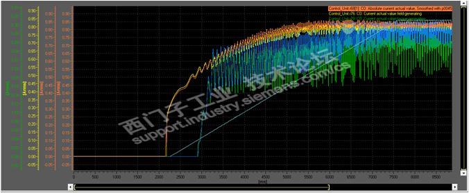

        4)为了让客户更加理解到参数设置和优化的重要性,清晰地看到优化的效果,特意让客户另外在别的生产线处找了一台2.2KW 的G120和一台0.25KW,额定电流0.77A的电机,不带负载空转,如下图所示:
 图14    测试所用变频器及电机数据

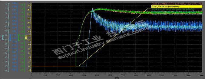

        现场进行几种状况的测试,分别是变频器不做任何优化,也不输入电机各项参数,接上电机就转;按照电机铭牌输入参数并采用V/F线性控制(p1300=0);按照电机铭牌输入参数并采用不带编码器的矢量控制,且做了各项优化。特意采集相关参数trace 曲线(监控参数如下):
R66:输出频率;R68:电流实际值的绝对值;R76:磁通电流实际值;R78:转矩电流实际值;R80:转矩实际值
图15   变频器不做任何优化(P1300默认值为0),采用系统的默认2.2KW 参数值,直接启动的曲线
图16    采用P1300=0(V/F控制),并正确输入电机参数以后的曲线
 图17  采用P1300=20(无编码器矢量控制)控制方式,并进行各项优化以后的曲线
        由以上三组曲线比较,可以明显看出如果不将电机参数正确输入到变频器中(图15 ),此时系统会按照默认的参数(2.2KW四极电机)进行运行,在这个例子中体现出来的现象就是电机电流明显过大,峰值电流快到1.5A ,这也是从另一个方面解释了为什么与电机功率匹配的马达保护器会跳闸的一个重要原因,另外我们从图16可以看到,仅仅在正确输入电机参数后,电机最大电流明显减小,大概稳定在0.85A左右,特别是采用不带编码器的矢量控制并完成各项优化后(图17),可以看到其工作电流稳定在0.6A左右,而且电流的波动也明显减小。
