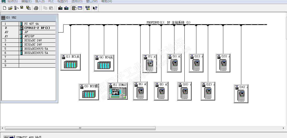

二、硬件配置
    先看一下硬件组态吧,选取了其中一部分。

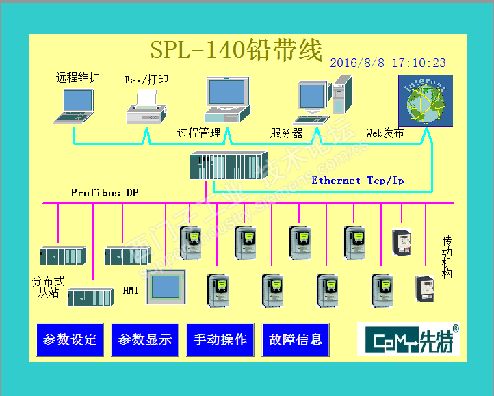

大体上的网络配置是这样的。
硬件配置:西门子的PLC和分布式+ATV71系列变频器+WinCC。

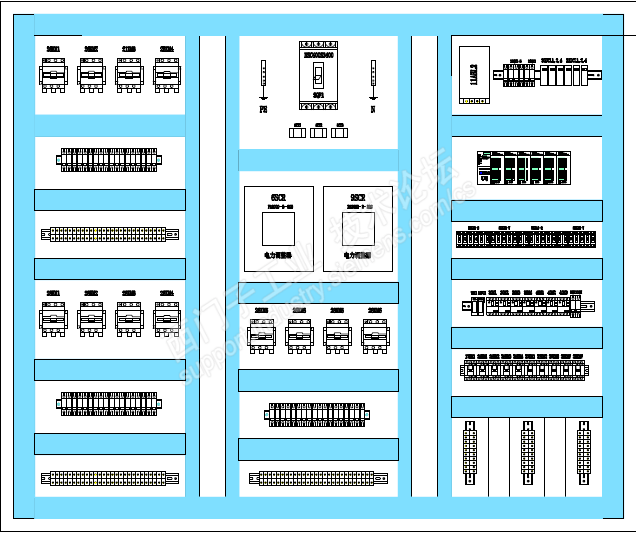

三、电气机柜。
    这个控制系统相对比较大一些,机柜大大小小的,也比较多。非常遗憾手上暂时没有照片,只能看看截图了。
   主控柜之一
    操作站之一

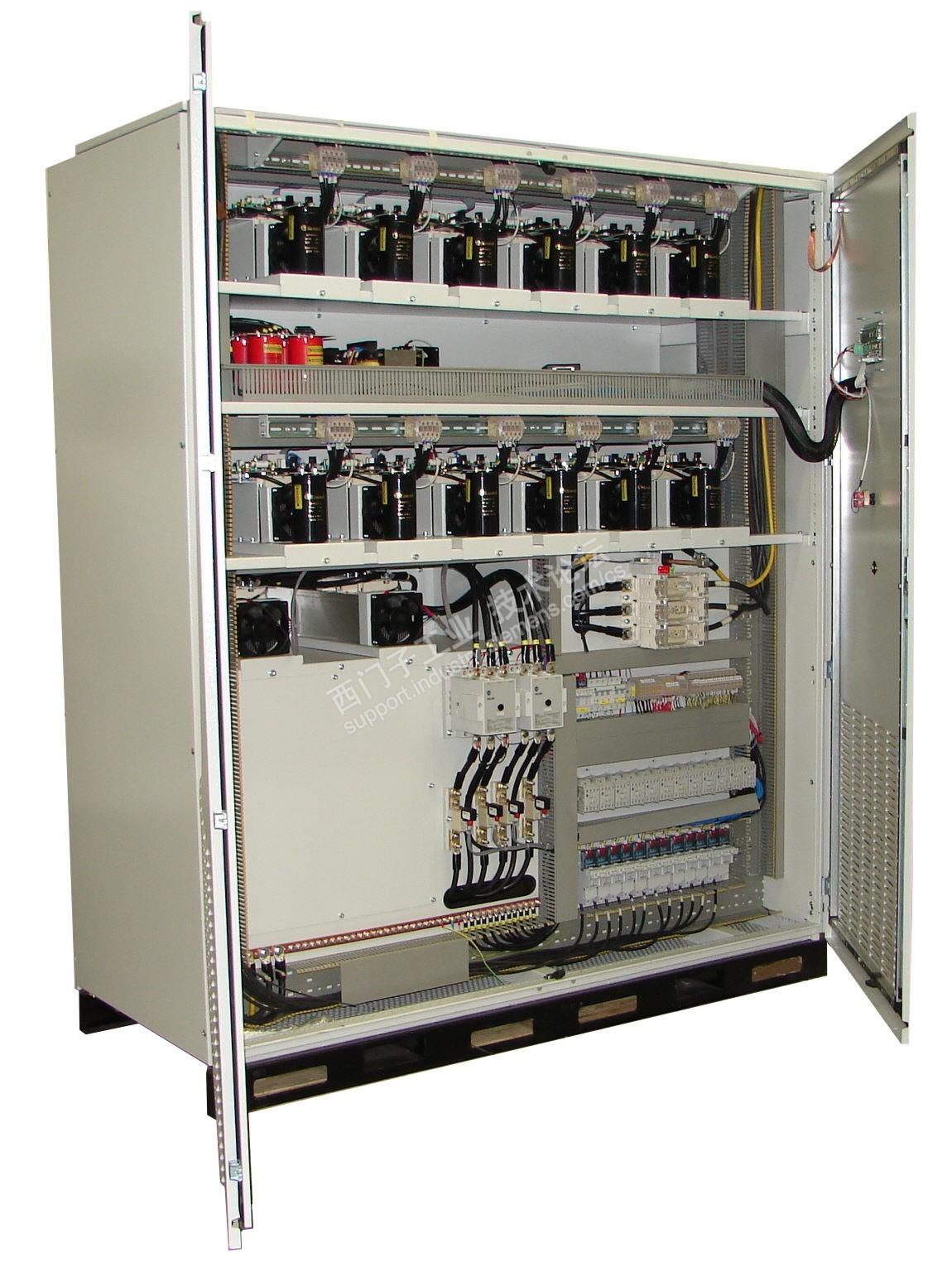

    还好,查了一下备份,找到一张机柜图,我们的制作还是比较规范的。
  主控柜之一

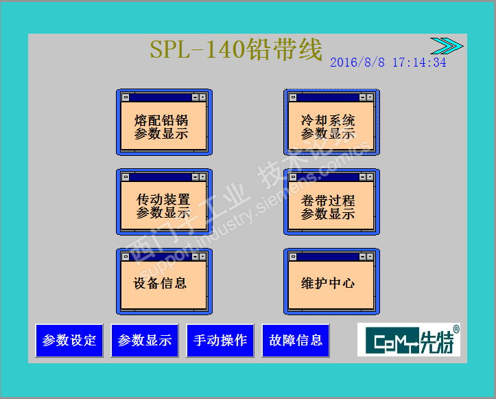

四、HMI

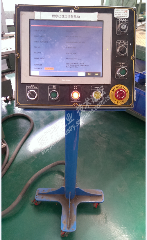

配置:MP277和Proface
   移动操作站之一
画面分享如下:
   控制参数设定主画面
   过程参数显示主画面
    过程参数显示画面之一
    由于比较担心称重过程中零点会漂移(称重对象不规则,操作不便),我特意做了一个校准画面,每称重100次后,提示操作人员手动校准一次,以免称重失准。
