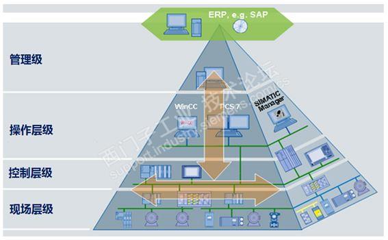

        工业以太网技术具有价格低廉、稳定可靠、通信速率高、软硬件产品丰富、应用广泛以及支持技术成熟等优点,已成为最受欢迎的通信网络之一。近些年来,随着网络技术的发展,以太网进入了控制领域,形成了新型的以太网控制网络技术。这主要是由于工业自动化系统向分布化、智能化控制方面发展,开放的、透明的通讯协议是必然的要求。以太网技术引入工业控制领域,其技术优势非常明显。 工业以太网制造现在信息的强大性跟控制的快捷性,能够实现快速的串联跟控制,为现代工业制造实现真正意义上的“E网到底”奠定了良好的基础。工业以太网已经被业内认为是未来控制网络的最佳解决方案,也是当前现场总线中的主流技术(如下图1是工业以太网在工业控制系统的各个层级的应用)。
图1、工业以太网在自动化系统各个层级的应用

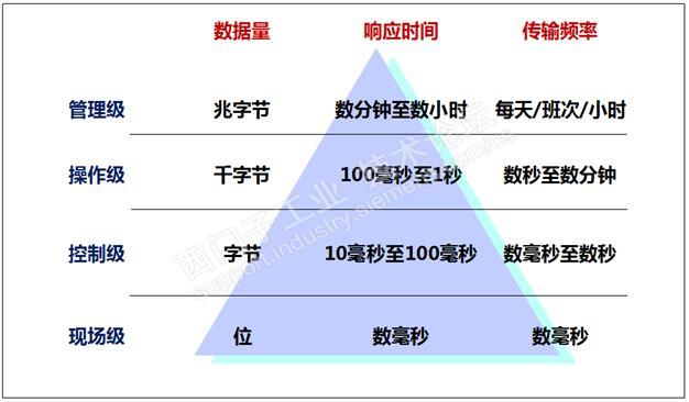

        在上图中虽然从网络的网络上在自动化系统的各个层级都可以是以太网,但在各个层级上的以太网上运行的协议并不相同,这是由于控制系统的应用决定的。在控制系统的各个层级对传输的数据量、响应时间、传输的频次等的要求如下图2所示。
图2、控制系统各个层级的不同要求
        控制系统各个层级的不同要求,使得工业控制网络的规划不能简单地复制IT网络的网络规划。对自动化的控制网络不但考虑网络的规模的大小,还需要考虑自动化不同层级的特点。

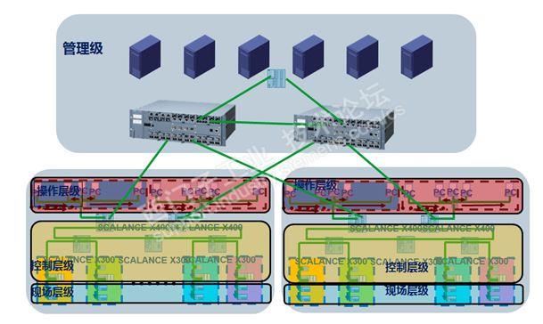

二、根据自动化的层级规划网络
        如图1所示自动化系统的层级架构,由于各层级对传输的数据量、响应时间、传输的频次等有不同的需求(如图2所示),所以需要按照层级来规划网络,这样可保证每个层级相对的独立性(各通信协议互不影响)。此时可能的网络规划方案如下图7所示。
图7、根据自动化层级规划网络
        按照图7的规划方式可以有效实现控制层级的数据流不会进入到现场层级的网络中,进而保证现场网络的实时性能不受其它层级的数据流的影响。从物理上保证了每个层级相对独立性。

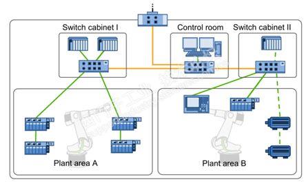

        在现场中根据工业的需求设备会安装在不同的位置,将这些分布在不同地理位置上的设备连网。考虑的节约成本且使各工艺段的网络相对清晰往往会按如图10、图11和图12的方式来规划网络。
图10、设备控制柜的网络规划
图11、自动化单元间的网络规划
图12、各工厂之间的网络规划

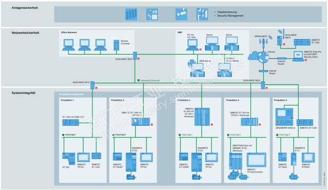

五、根据工业信息安全的需求规划网络
        由于网络规模的不断增大,所以对各层级的网络资源的访问应该通过一种有效的方式控制。这样可以实现数据流只允许在允许的范围内流动。进而实现有效的流量管控。那么这种有效的方式就是网络从信息安全的角度来规划如下图13所示。
        在网络中增加一些安全设备实现数据流的控制。
