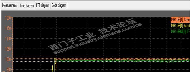

运行一段时间后,设备重载时,运行噪音大、速度振动、电流波动大,波形如下图所示:
            图  主从速度波动
            图7  速度波动的范围为10-20 rpm 之间

    B:查看速度实际值波形,正常。修改速度传感器的滤波时间,原来为4毫秒。。增加滤波时间到40毫秒。
    C:调整速度环PI参数。原比例系数P1460=13.5,积分时间P1462=135,修改比例系数P1460=3.5,积分时间P1462=450,设备运行没有异常的噪音。
5.处理结果
Final Result
        速度环PI参数调整后,设备能稳定运行,TRACE波形如下图所示:
        对于这种非纯刚性连接的惯性负载主从应用,速度环特性要比较平缓,转矩输出要稳。同时,还要关注速度实际值检测是否正常。
