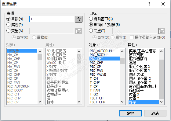

如图,做的画面窗口关掉后再点击按钮就显示不出来了,该怎么设置啊

有好几种方式
C:通过SetVisible函数
VBS:通过HMIRuntime.Screens("画面名称").ScreenItems("窗口画面的名称").Visible = 1
直接连接:你的子画面名称交PIC_CH
设置如下图:
画面名称查看:
点击画面窗口对象,在属性窗口里面点击画面窗口,右边就有名字,可以修改
