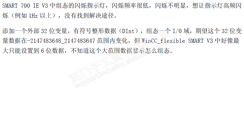

使用SMART LINE 700 V3过程中遇到以下问题,不知道大家有没有解决的好办法:

那你就在格式那里多输入几个9.
