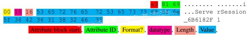

5.3.2. 消息 S7CommPlus所使用的每个消息都有着相似的结构。图5展示了连接中的第一个消息。TIA端口通过发送该消息来初始化一个连接。通用的结构接下来会进行解。前两个域表示的是TPKT和ISO8073协议。他们的内容在相应的文档中都有解释。之后的0x72字节表示S7CommPlus信息的起始,不同的协议会有不同的版本号,长度域不受帧边界的限制。如果帧的边界丢失,更多的信息会附在附加的信息的后面。紧跟长度域后面的是类型域,子类型字段进一步指定了该消息。序列号是随着每个消息增加而递增的。其他的数据是在特定属性块中传输的。 Figure 5. S7CommPlus message structure 5.3.3. 属性块 真正的数据是在属性块中。图6展示了上面例子中的第一个标志块。每个属 性块都是以0xA3开始,该块包含一个字符串。完整的字符串包含长度和字符串值。 Figure 6. Attribute block 5.3.4. 数字编码 属性块中的数字通过一种特别的方式进行了编码。数字的长度是可变的,数 字的每一个字节的 第一个位决定了之后是否还有字节数据。图7解释了上一个例子当中的属性ID和长度字段。此外,属性块中的值数据是不需要编码的。

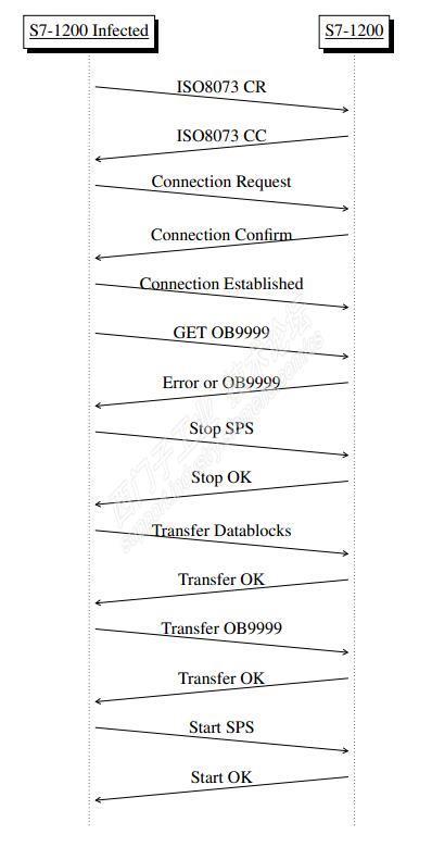

为了传输用户程序,需要使用到一种特定的消息(图10)。每个消息传输一个POU。POU的类型也会因POU的不同而不同。块号(The block number)指定了该POU的PLC内存位置。 Figure 10. Transferring the user program 此外,消息头后面还会有几个属性块。在S7上存储有确切的字节码元信息,这个元信息详细说明需要的内存空间、创建日期、块号(block number)、所用语言、源代码和保护属性。TIA portal也许会使用这些信息来验证代码的有效性。 5.3.7. 确定所需的消息 在用户程序传输的过程中,有几个消息会进行交换,不过这个交换对于蠕虫来说并不是强制的。这些无关的消息会增加蠕虫的储存空间,因此被忽略。图11展示了一次有效感染所需的消息。通讯首先被初始化,为了避免重复的感染,蠕虫首先测试目标并试图下载一个自己的拷贝。在上传代码之前,需要暂停PLC,然后传递程序,最后重启PLC。 Figure 11. Messages exchanged during infection

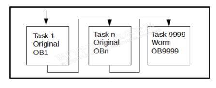

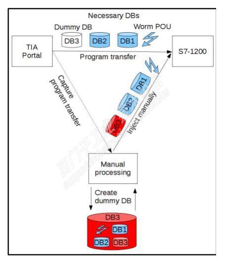

5.3.8. 实现 基于以上协议的分析,传输程序可能会在PLC上被记录、修改和重放。到此,所有所需的消息都已知晓。为了在蠕虫中储存消息,需要使用到静态DB POU,额外的DBs用来储存临时变量和收发缓冲区。 静态DB必须储存感染所需所有消息。该DB块无法通过TIA portal来生成,需要手动进行构造。 Figure 12. Manual generation of the DB 6. 启动蠕虫 当被传达的蠕虫代码加入到运行于目标PLC中的用户程序中时。额外OB和所需的 DBs也需要加入。目标上的原始代码是不能够操作的,OB会被PLC自动发现并且执行。 Figure 13. The worm is run as normal code

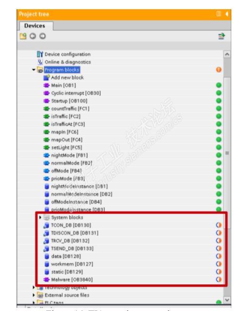

7. 恶意功能 根据蠕虫的功能特性,我们可以实现一些不同的蠕虫功能来阐述可能的危害性 7.1 C&C服务器 我们的蠕虫需要连接到C&C 服务器。通信协议是基于TCP的,蠕虫的各种功能可以通过C&C 服务器来触发。 7.2 Socks4代理服务 我们的蠕虫可以作为一个Socks4代理服务。一旦蠕虫连接上了C&C 服务器,在PLC网络中任何新的客户端的连接都通过的内嵌Sock4代理服务来启动。 7.3 DOS PLC执行的时间超出循环上线,便会停止执行。蠕虫可以实现一个无线循环触发这样一种错误条件来达到Dos的效果。 7.4 操作输出 蠕虫可以操控PLC的任何输出,利用POU POKE,过程镜像中的任何值都可以进行篡改。 8. 蠕虫的探测、持久性与资源 8.1. 蠕虫的探测 8.1.1. TIA portal TIA portal可以验证PLC上的用户程序,并且可以侦测到被篡改和被加入的POU(图14)。被红线框起来的是蠕虫所用的POU。因为TIA portal仅仅分析XML的源代码,所以对POU的分析是不可能的。此外通过利用TIA portal的bug中,蠕虫会导致应用崩溃。 Figure 14. TIA portal exposes the worm 8.1.2. 停止PLC PLC会在感染期间有大概10秒左右的时间是不工作的。在此期间原始的用户程序不会运行。这种PLC中断可能会引起注意并且被记录在PLC之中。 8.1.3. 网络流量 蠕虫会在ICS环境中产生不正常的流量。在扫面和感染阶段,会发送很多可疑的数据包。

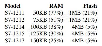

8.3. 资源 8.3.1. 循环时间 循环上限是固定的,默认限制时间是150微秒。蠕虫一定不能超过这个限制。在没有用户程序的情况下我们测量的PLC循环时间是0微秒。在我们用蠕虫感染了S7后,再测量了一遍得到最大的循环时间是7微秒(ms),这是循环上限的4.7%。 8.3.2. 储存器 蠕虫需要38.5KB的RAM来存储蠕虫代码和数据。其中9.0KB(23.3%)是恶意功能代码。此外,还需要216.6KB的FLASH。表格1当中展示了不同型号机的储存器可用空间。 Table 1. Memory footprint
