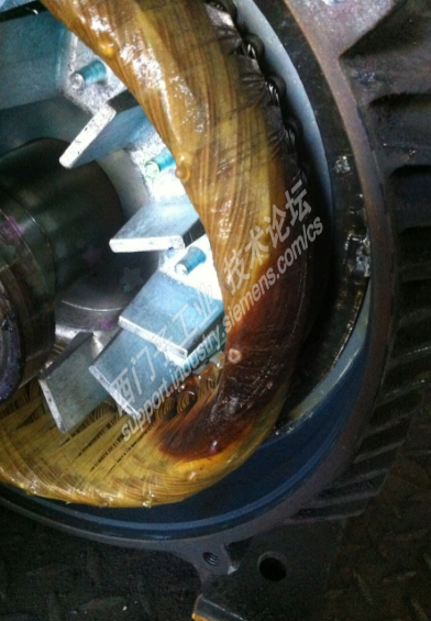

 从2006年的那次谈起;
故障现象:G150出现A30031报警,电机在低速运行时没有问题,当超过200rpm之后就会有有故障了。
处理过程:那年设备刚运行一个月刚好在质保期内,出现问题siemens来了免费的服务,把变频器的控制单元和功率模块都换过。结果故障现象一样,给我们的结论是电机可能有问题。
检查电机:请本地专门做电机的来用电桥测量电机阻值,答案:没有问题,电机低速转是好的呀!机械部份转动也没有问题,siemens的工程师建议我们申请siemens电机的服务过来服务。
siemens的一老工程师65岁了过来诊断之后,还是一句话电机没有问题,我们无语设备停了一个星期了,给处理变频器的工程师打电话交流,最后他们于经理出马,来了之后。
开了个会:当时我提出了个建议,因为我们没有电机备件,我问于经理是不是可以用一个45KW先测试一下(除尘用的电机)。于经理:可以的要改一下参数。
那就做吧,电机工程师65岁也同意,如果测试好的可以考虑把电送到siemens做检测。
当然测试下来正常1500rpm没有问题,拆下电机送到siemens解体发现电机有一处不明显的打火匝间短路。
经过修理后一切恢复正常。
从2016年的这次谈起;
故障现象:ACS800变频器出现2310过电流报警,电机低速有抖动现象。
处理过程:更换变频器没有用,故障一样,屏蔽制动电阻单元,脱开负载,更换电缆故障一样,因为这些相对容易做,更换电机比较烦。
根据2006年的经验,找了一个37KW的电机测试,相关参数进行了设定,98.01屏蔽编码器,99.03电机电流,99.05电机速度,99.06功率,27.01屏蔽制动电阻做自整定结果是没有通过。
那就运行试试,结果是制动FLT,问过厂家改了10.01的参数后自整定测试通过。
37KW电运行正常,那就是45KW电机有问题了,拆除检查:同样也是匝间短路。
总结:从两次故障一次是申请了支援,一次是自行处理是第一次给了我启示。
如果有第三次那就直接换电机。
根据版主建议:
第一次的匝间短路,我想是电机的质量问题,电机仅仅运行了一个月,不存在机械磨损,线路我想也没有问题,因为电机修回之后设备从2006年运行到现在没有出过问题。
第二次不一样,设备运行了十年才出的故障,造成电机轴档圈有些磨损,当高速运转时已经损坏了线圈了,低速时虽然能运行电流也超过额定电流89A,达到了120几A。高速时就会超过设定值130A报警。
还有我想说的2006年的那次匝间短路是在内侧,这次是在外侧。
1.  下一次如果能遇到,我们有个热成像仪,可以用来测量电机的温度试试。
2.   大电机不拆开有时确实不好判断;还有一种方法,可以对每相单独加个电压,然后测量另外两组的感应电压是否有差别,这也是个好方法。
这样在用调压器给有问题的一组加同样的电压时,调压器上的电流会偏大,感应电压会小。
