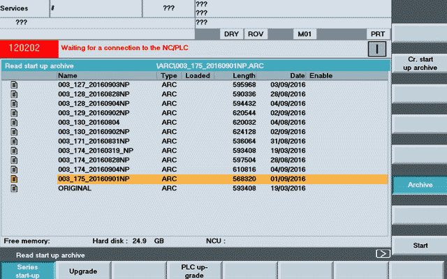

PCU20的常规备份方法是WinPCIN和CF卡,今天介绍一个Start-Up Tool备份PCU20的方法。
1、安装Start-Up Tool(ToolBOX自带软件)
2、打开NC连接向导,以810D系统为例,选择810Dpowerline,点击NEST
3、进入连接帮助界面,点击NEST
4、进入设定界面,根据SIMATIC NET类型选择CP5611或CP5512 MPI,其它选项默认,点FINISH即可。

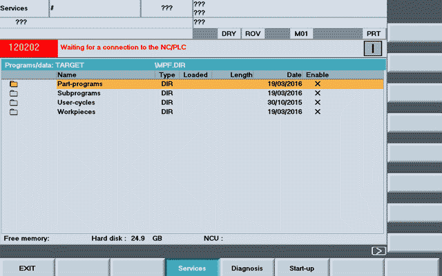

5、打开Start-Up Tool软件,按F10进入SERVICES服务菜单。
6、备份和恢复的方法与PCU50相同。
7、备份文件的路径  C:Siemens\Sinumerik\StartUp-Tool\dh\arc.dir
