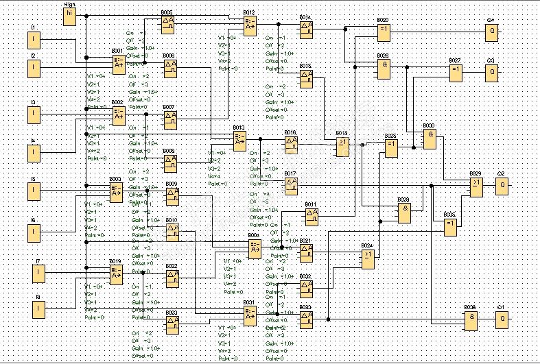

 闲来无事,编了一个8个房间以内任意房间(一个房间按一盏灯计算)开启灯具数量统计程序,统计结果以二进制表示,希望对大家有所帮助。
程序如下:
sgpg
Zaxife

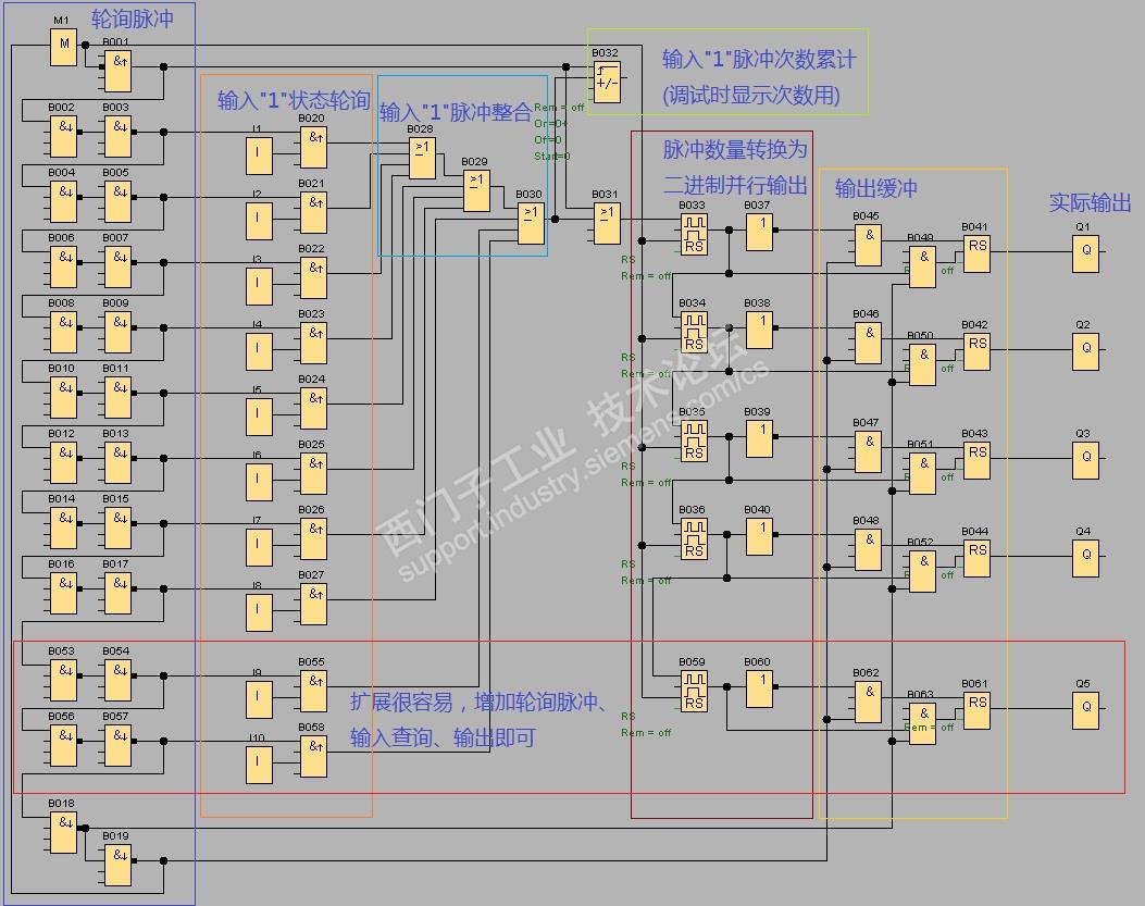

这个还真是可以的,这种逻辑类似数字电路的8-3线编码器。如果单纯用基本逻辑门,功能块会需要太多控制器满足不了罢了,所以需要高级的组合逻辑门代替大量重复的功能块。
